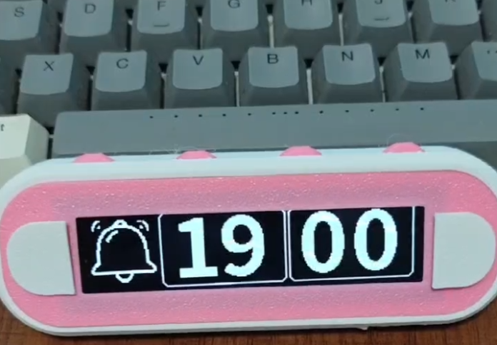

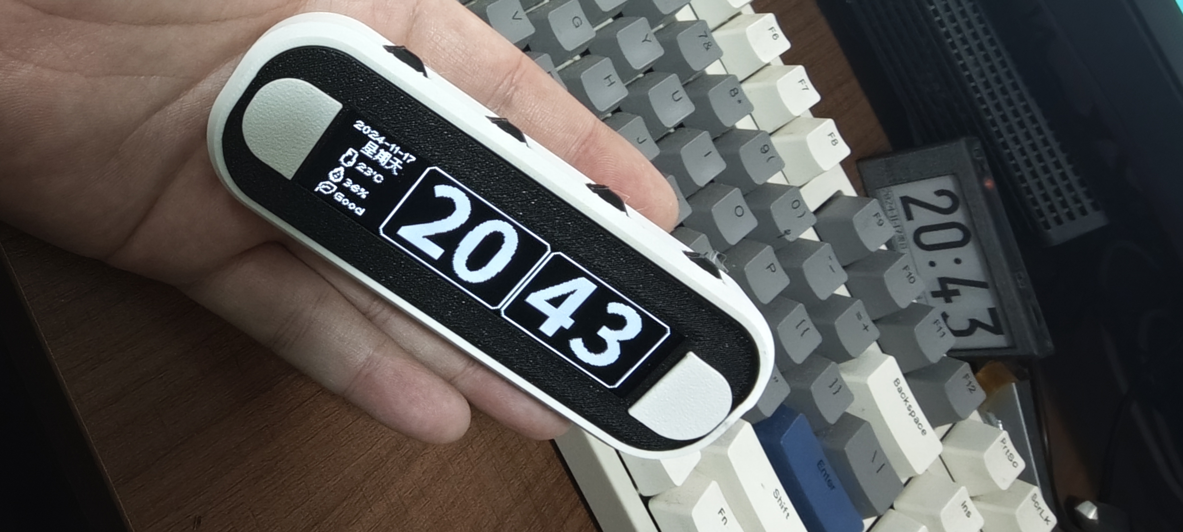

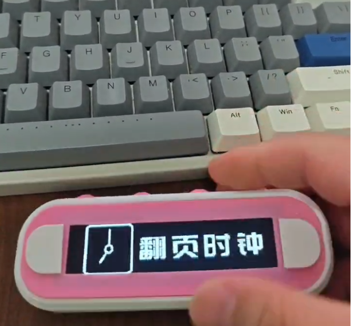

本项目是基于ESP32和3.12寸OLED实现的桌面时钟。

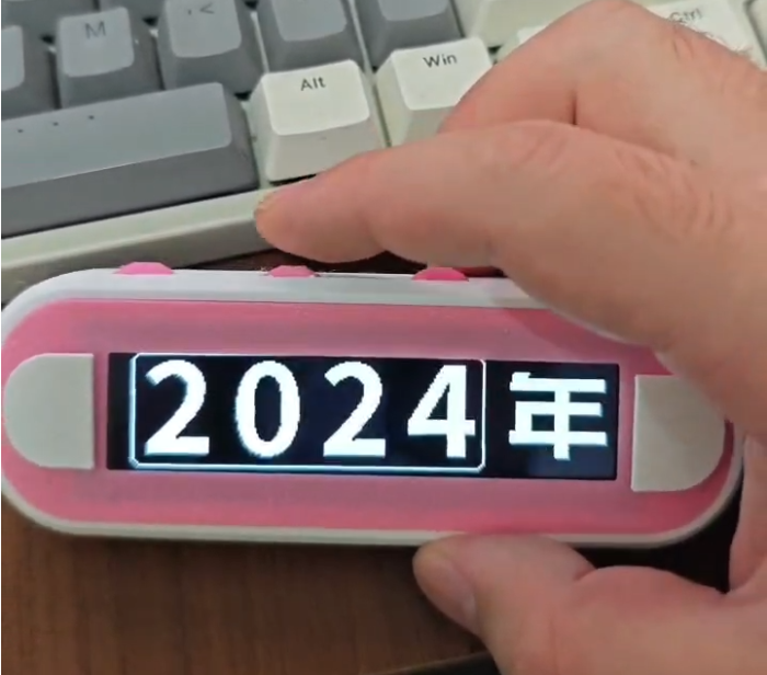

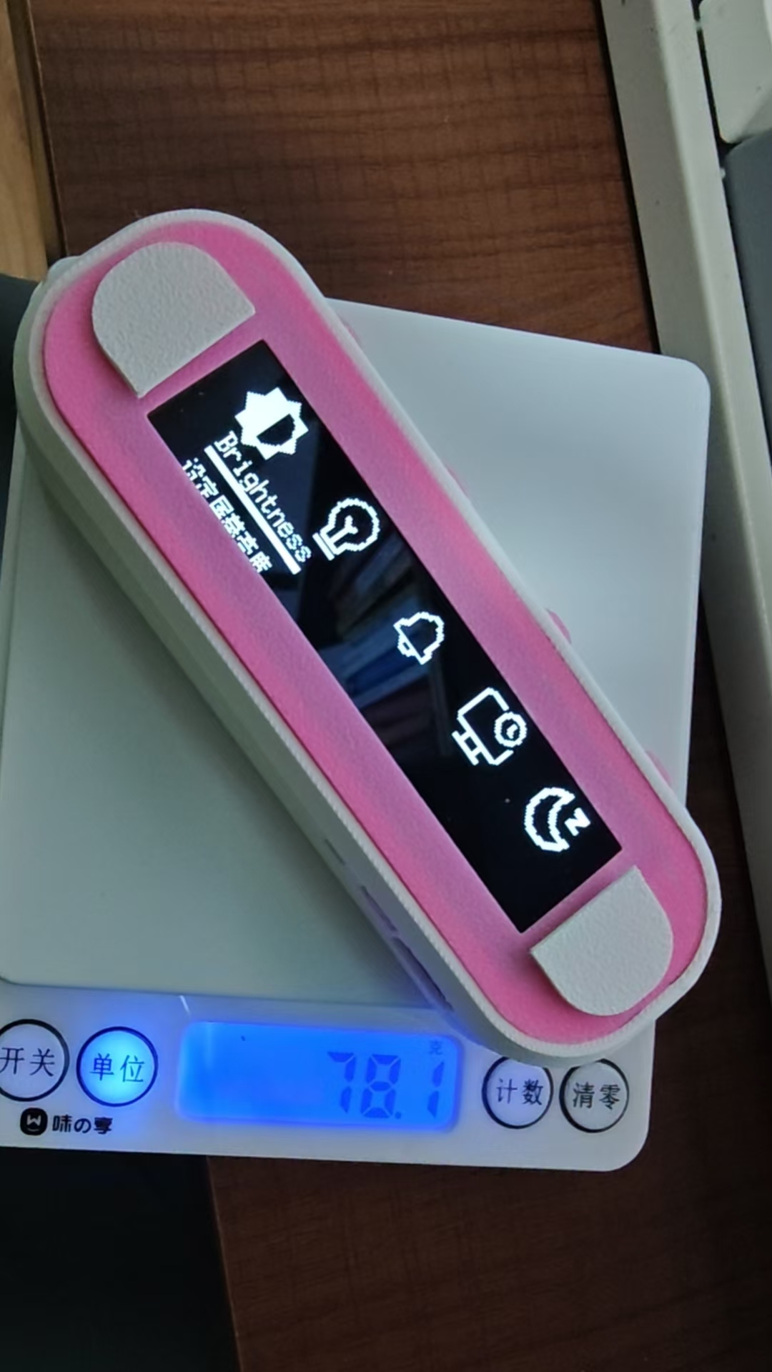

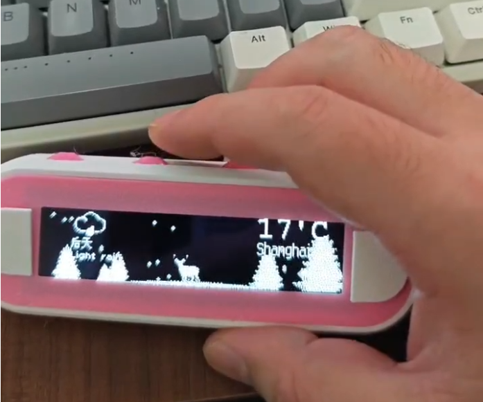

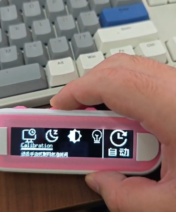

此时此刻已实现丝滑翻页、实时天气动画、震动唤醒、温湿度检测、闹钟、OTA、亮度调节、自动校准、手动校准、离线天气预测,番茄钟。后续将持续完善更新。
本作品灵感源于白橙大佬的效果图,但我实现的不好。后续外观多数要升级,目前先发一个给大家玩玩。
本作品名为“静石”。林深藏古寺,老树掩荒碑。能长期与时间作伴的,大概只有静静的顽石吧!希望静石能给各位在忙碌的间隙提供一丝宁静!

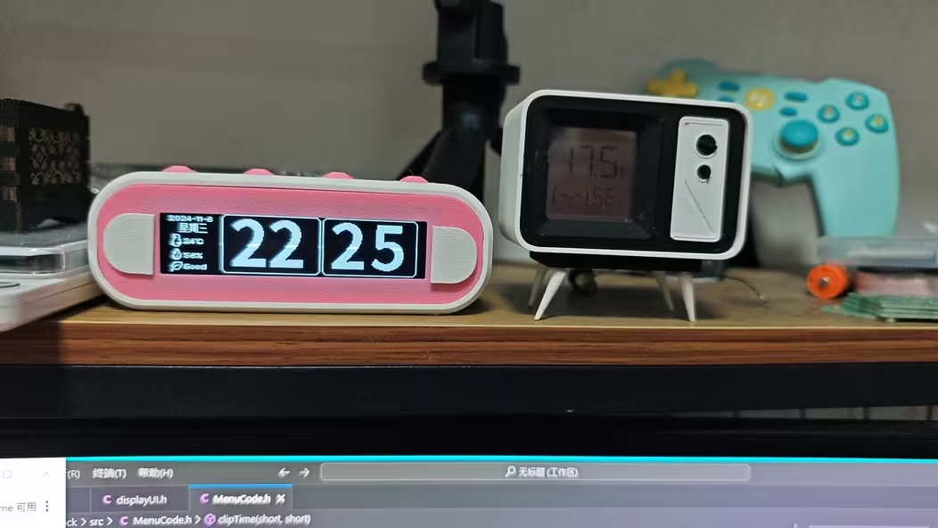

核心器件:
  • SSD1362驱动的3.12寸OLED,分辨率256*64
  • MPU6050
  • bmp280
  • AHT20
  • RTX8025
  • 顶键*4
  • 面板按键*2(尺寸选择6*6*4.3)
  • 蜂鸣器
注意事项
  • 本作品不含烧录电路,需要烧录器或烧录夹实现烧录,请悉知!
  • 电池尺寸为802095
  • 还有一块面板没有装配,因为最近比较忙还没画,后续会在本项目更新!

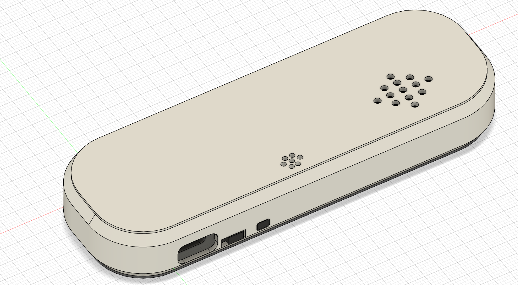

  • stl是外壳模型文件,x后面的数字是要打印的数量
