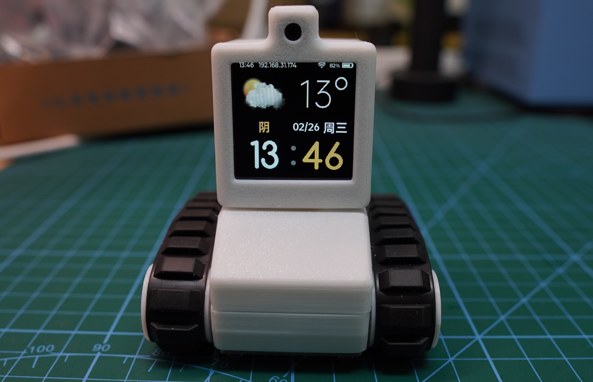

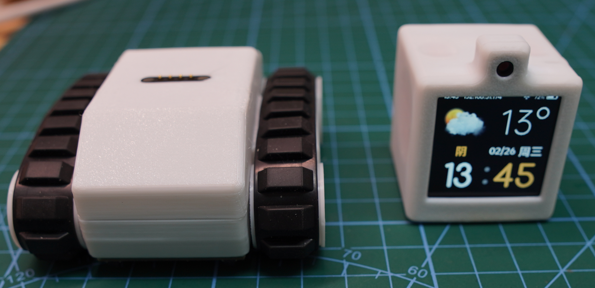

[乐鑫开源的sparkbot]基础上进行了修改,主要添加了无线充电、小车巡线等功能。同时也对硬件进行了优化,优化了供电方案,小车电池可以给头部充电了;小车实现一键开关机功能,在无运动时,10秒自动关机省电。触摸按键也变成了四个,方便后续功能的添加。在软件上进行了整合,目前已实现的功能:天气、2048、木鱼、骰子、小车网页控制、小车巡线、AI对话、AI对话控制小车、摄像头

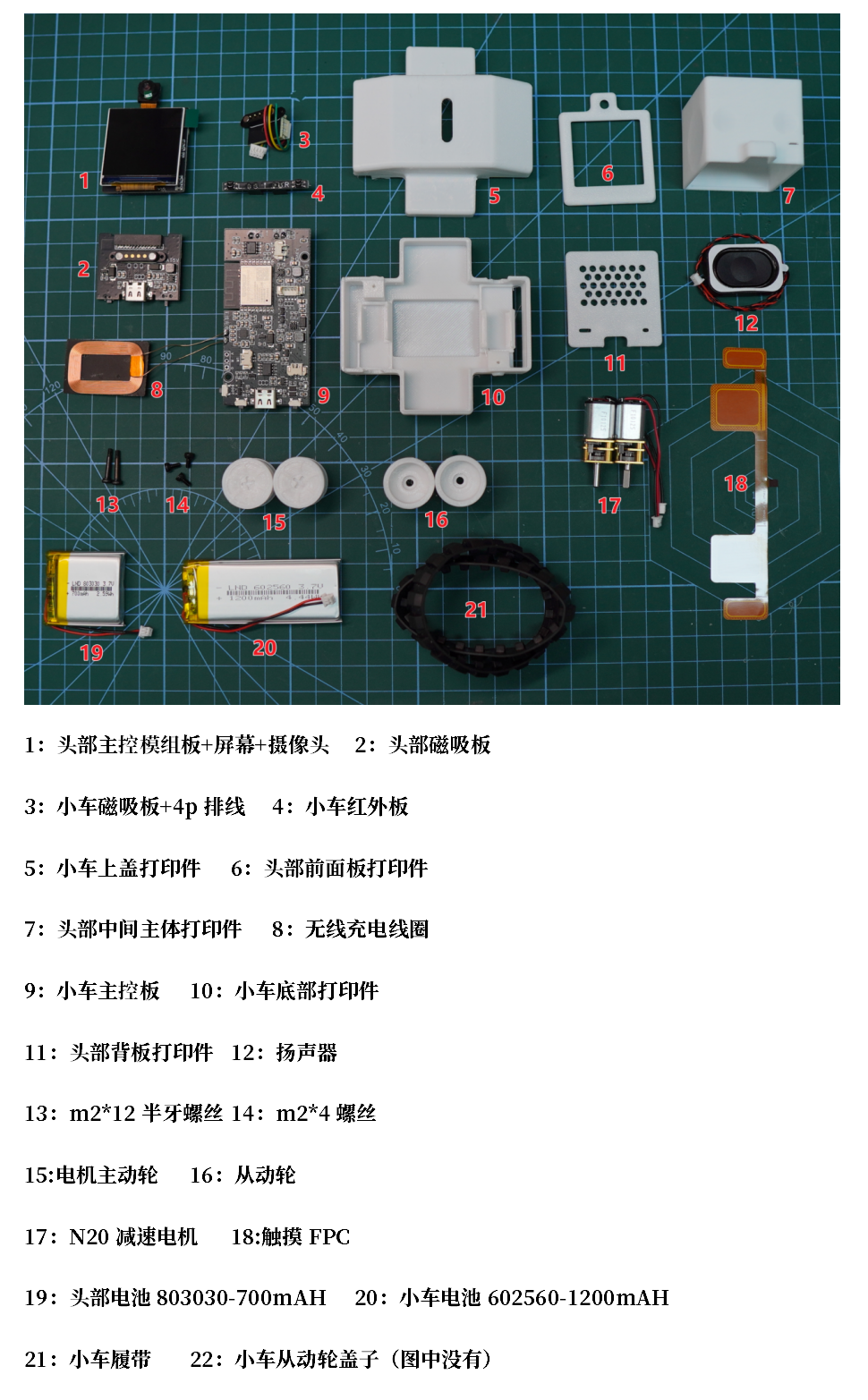

头部主控芯片为esp32s3-wroom-1-n16r8,立创原理图那边是1u,但是最终还是用了有板载天线的,记得不要买错了;小车主控芯片为esp32c3
具体bom在gitee里面的【sparkbot物料清单.xls】里面有两个表格一个是元器件,一个是需要淘宝购买的
pcb:pcb打板都是2层板,1.6mm厚,在立创下单参数都为默认,只有颜色可以修改。可以试着打拼版sparkbot整合到手用斜口钳剪
fpc:不太方便免费打板,本人店铺有单独售卖——淘宝:45智造小店
店铺内也有成品369/套件339售卖,价格和自制做一个差不多

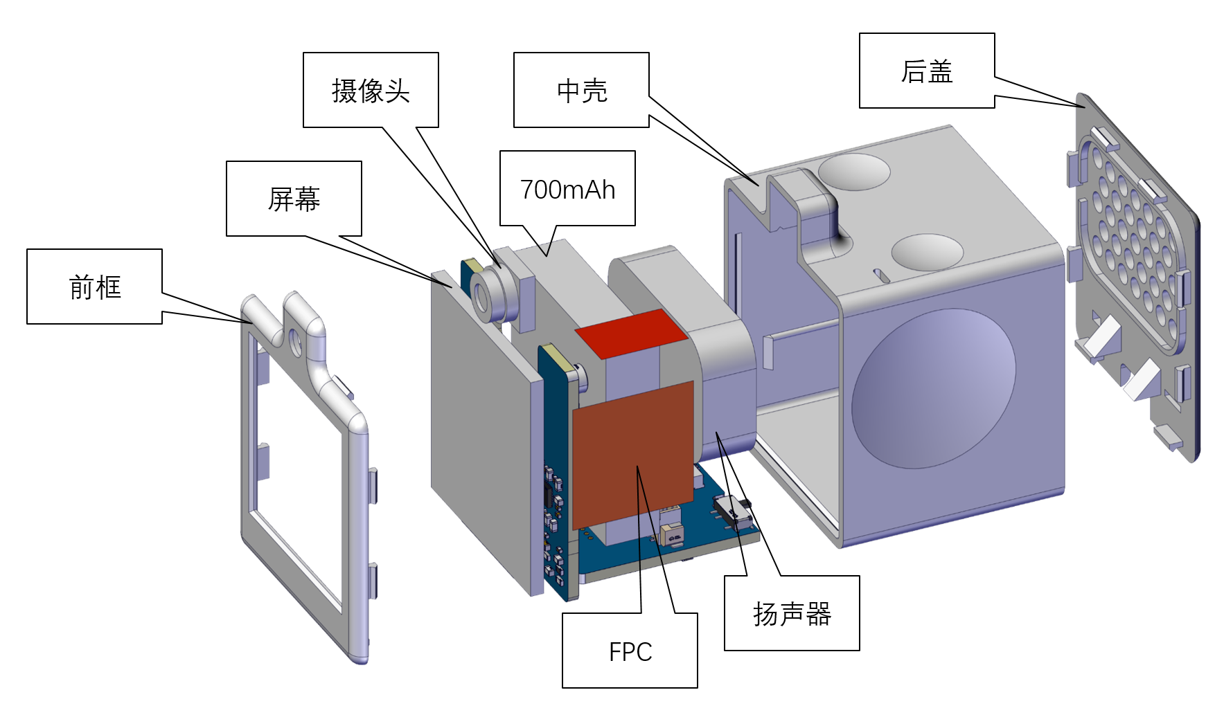

结构说明
打印件可以通过立创的三维猴打印,直接上传3D打印件_by:虫二文件夹内的文件即可,一共有8个打印件,其中.stl轮子需要打印2个,其余.step的只需要打印1个
在本人淘宝店铺也有售全套打印件

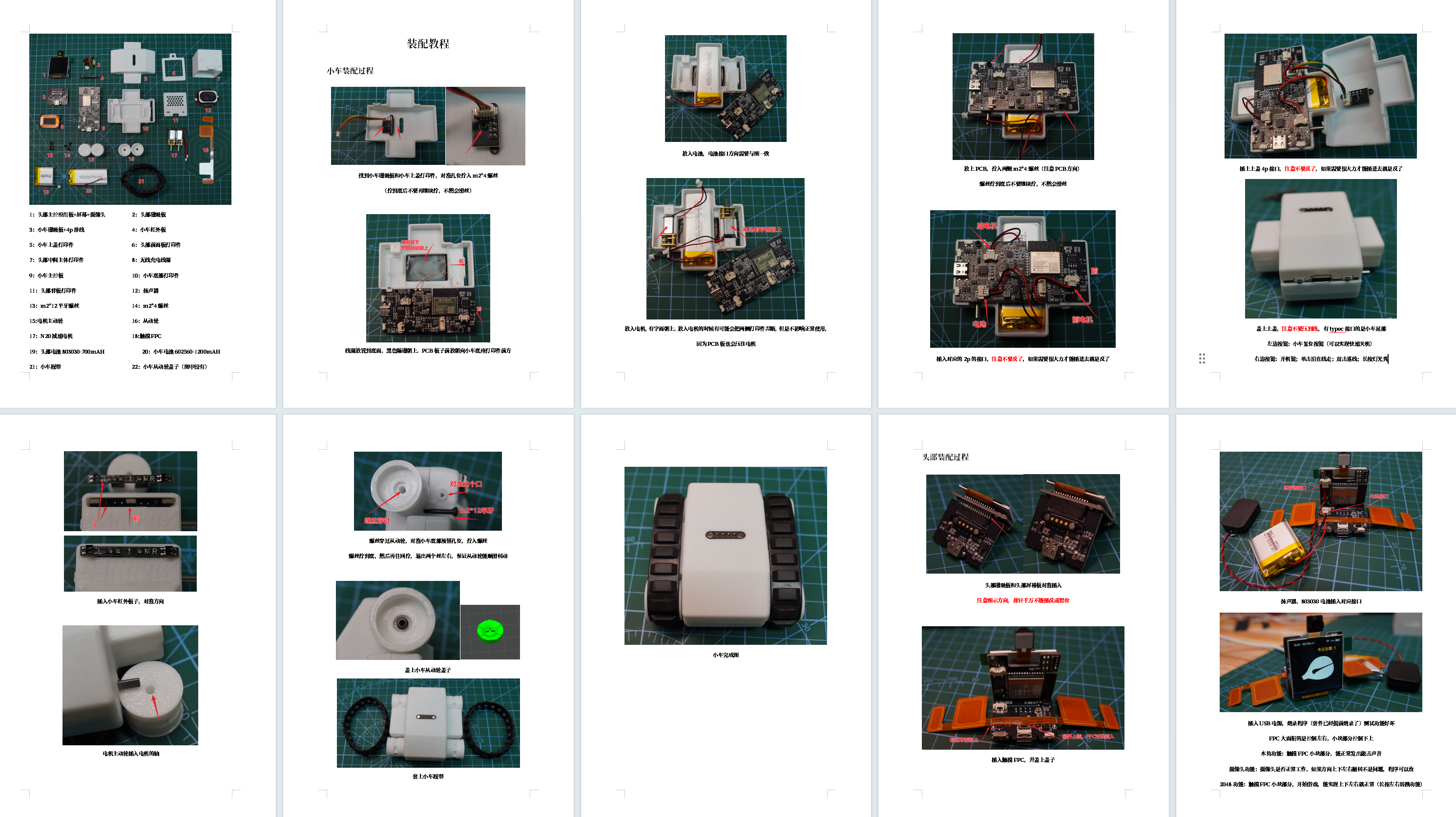

组装说明
在gitee教程类文件夹中有sparkbot_45coll装配教程.pdf

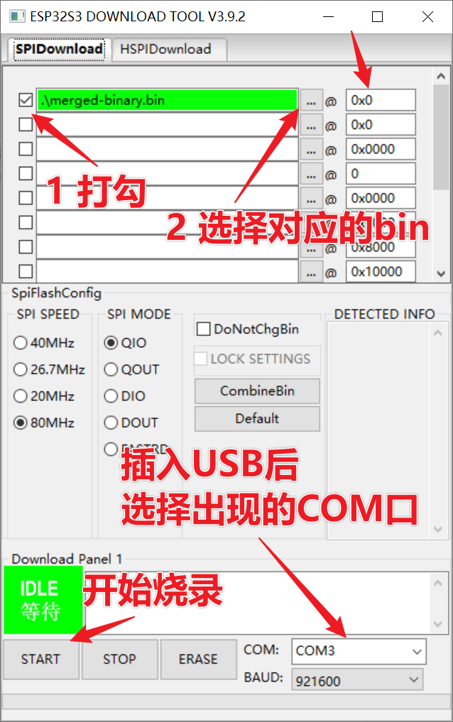

代码烧录
USB烧录方法:打开附件文件夹内的flashdownload/flash_download_tool_3.9.2.exe 选择esp32s3,loadmode改成USB,选择对应的bin文件,下载到自己电脑bin文件地址会变,需要重新选(merged-binary.bin烧录到0x0位置),USB数据线连接,选择对应的com口。点start开始烧录。烧录完成后拔掉typec 再次插入就可以看见效果
小车bin烧录同理,用flashdownload/flash_download_tool_3.9.2.exe 选择esp32c3,loadmode改成USB,选择对应的bin文件(tank.bin烧录到0x0位置)
头部bin文件烧录会要挺久(大概1分钟),因为bin文件有点大14mb,烧录如果多次失败可以试试降低波特率BAUD
bin文件在flashdownload文件夹内

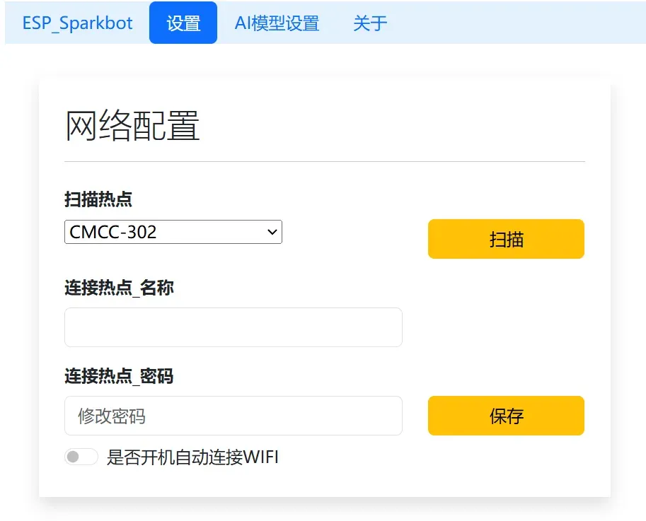

WIFI功能说明

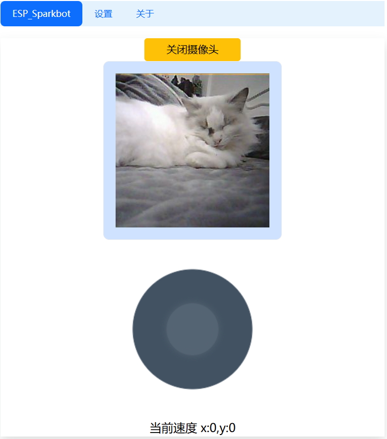

在天气页面长按顶部触摸按键,屏幕出现 192.168.4.1 ,然后手机/电脑搜索wifi,sparkbot-xxxxxx。然后连接wifi后浏览器访问 192.168.4.1 ,在设置界面中填入wifi账号密码,然后点启用自动连接WiFi,注意wifi不能连5g的,目前也不支持5g和2.4同频的
在设置页面中只需要填入wifi账号密码即可
  • 硅基流动的AI大模型目前固件是可以不用配置API就可以用的,我直接把我的API固定到了里面。欢迎点击硅基流动的这个网址注册账号,硅基流动给我15r的推广费用于API服务,这样我就能继续免费的让大家使用我的API固件,而不用自己配置API
整合了小车控制页面,在机器人的AP模式或者STA模式均可实现小车控制
