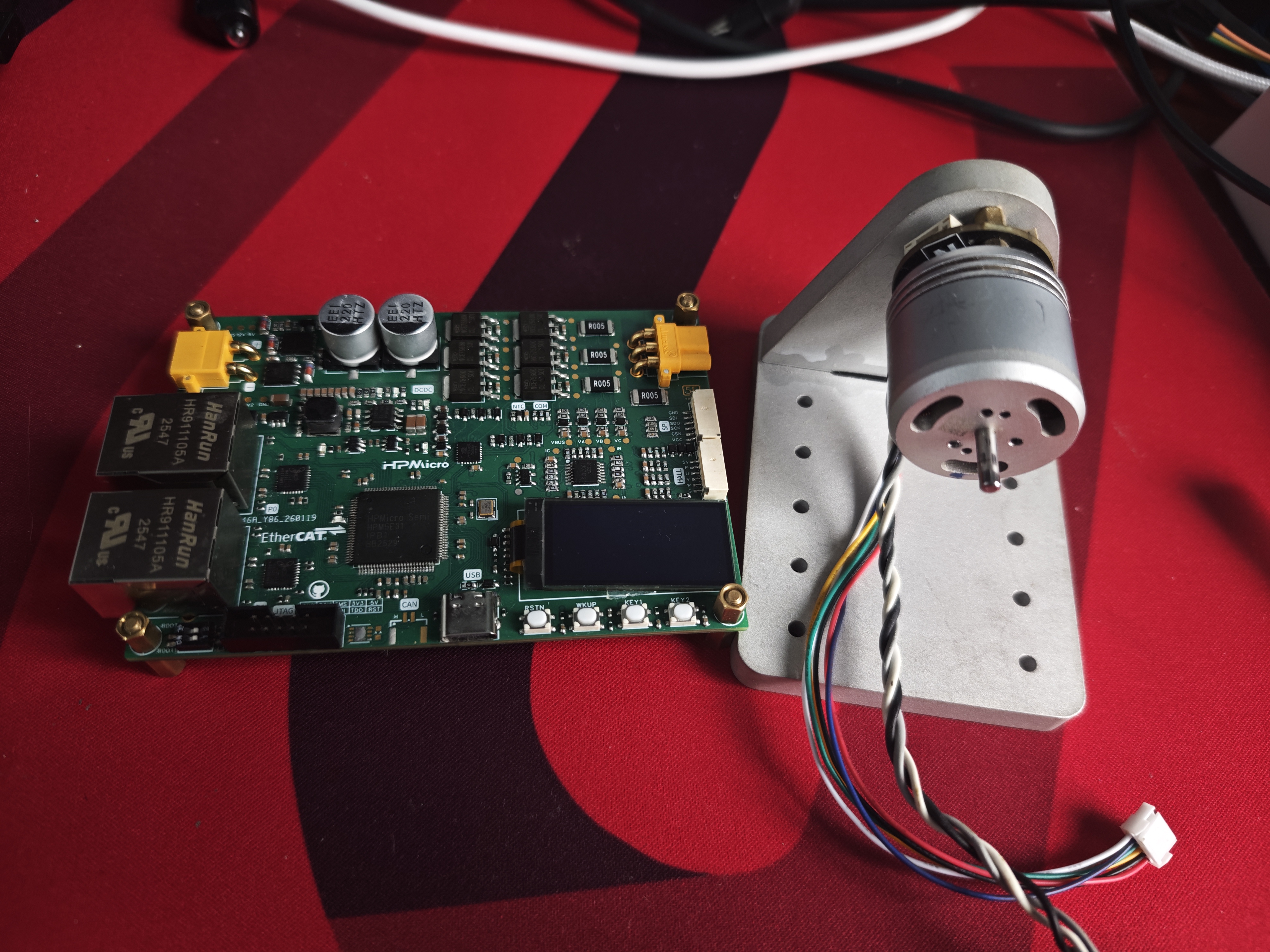

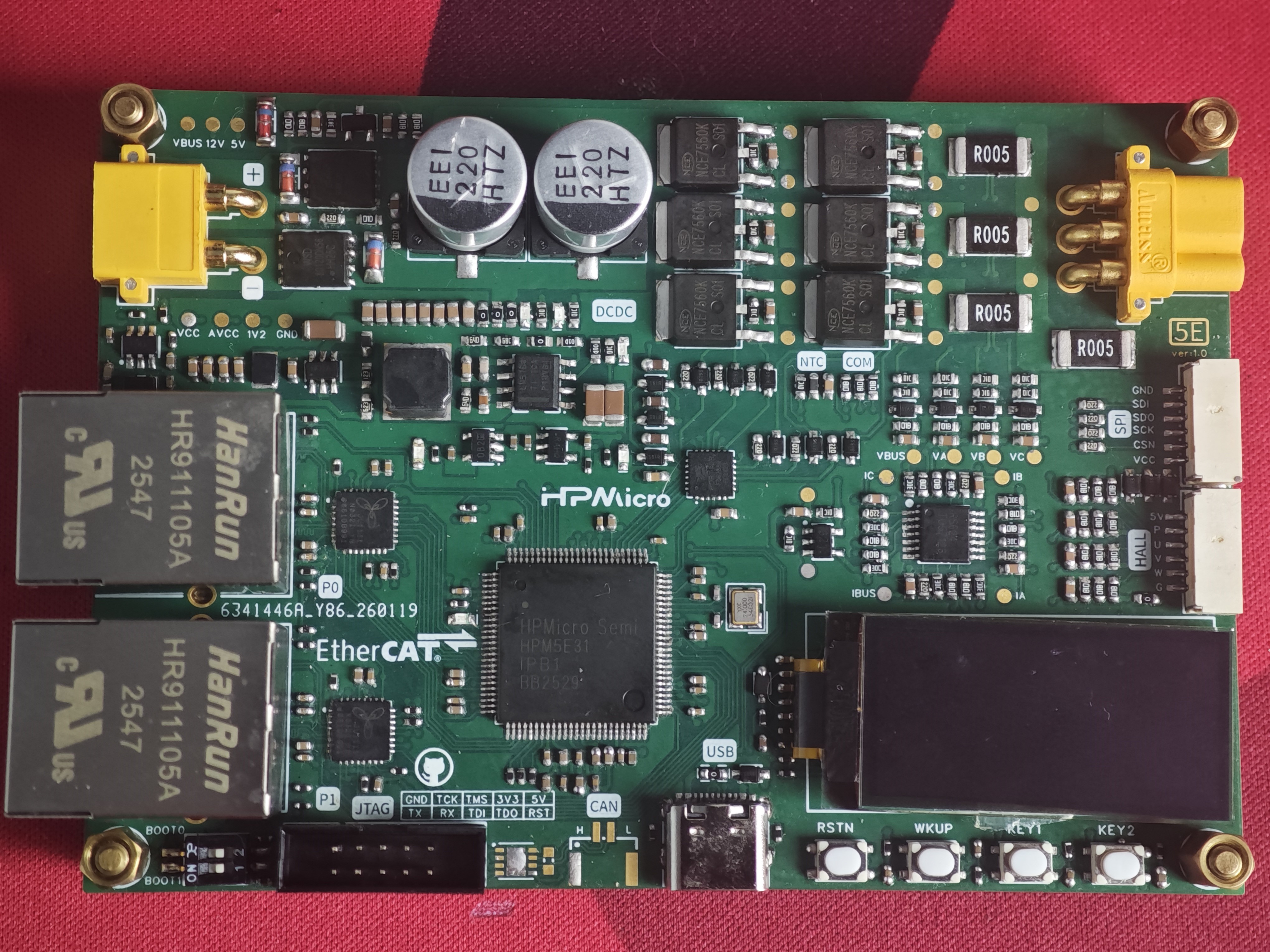

基于HPM5E芯片的FOC驱动板,支持SPI和HALL、ABZ传感器输入,具有三相电流电压采集功能。主要目的是为了学习hpm芯片,听说这个芯片非常的强悍。
功能:
  1. 12-36V电压输入。
  2. 三相、母线电流采样,三相电压、中点电压采样。
  3. Ethercat P0 P1端口,可实现从机控制和转发。
  4. 支持SPI、ABZ、HALL编码器,支持PWW捕获。
  5. OLED x 1,CAN x 1,USART x 1,KEY x 2,LED x 1。
已知问题:
  1. USB处保险丝需换成0欧电阻,否则单USB供电会供电不足,芯片无法正常工作。
  2. 单5V供电会导致电感啸叫。
  3. PWM通道定义不标准,官方互补输出需要通道01,23,45这样互补输出,我用的是012为上桥,345为下桥,但是可以通过自己修改代码达到互补输出的效果。
  4. 电压输入的XT30端子正负极定义与常规定义相反,注意不要接反了。
