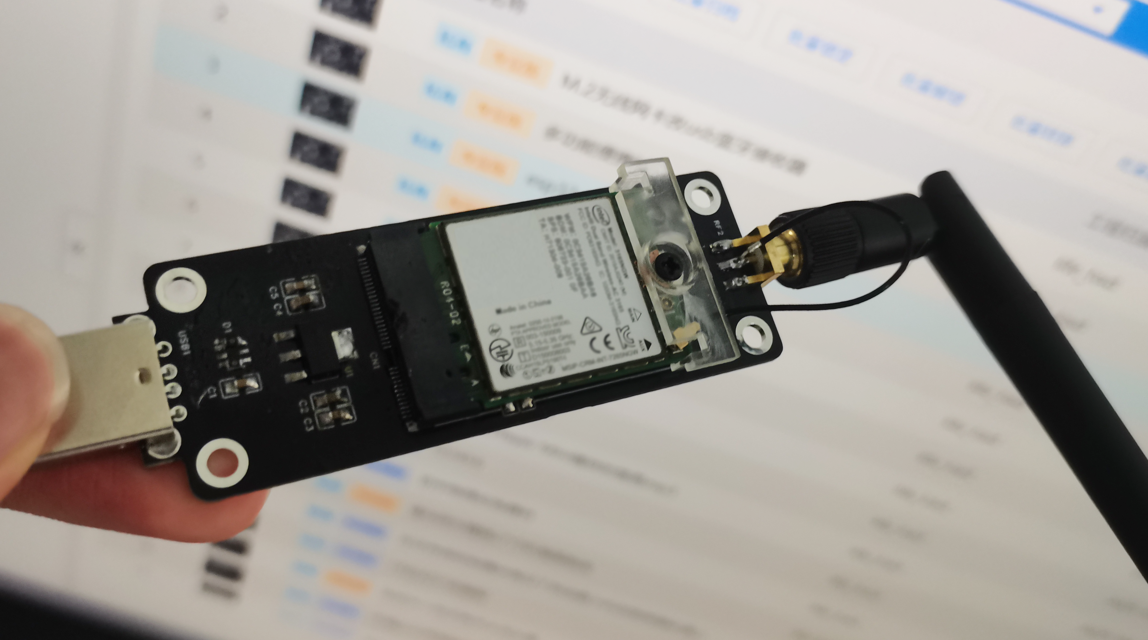

这是什么
一个实现将M.2无线网卡的蓝牙功能单独拿出来用的项目。
为什么要做这个东西
事情的起因仅仅是旧耳麦光荣下线,新耳机在有线模式下无法使用自带的麦克风,而我的电脑主板并没有M.2无线网卡插槽,插不了卡就无法连接蓝牙,从而导致和朋友开黑时无法大喊大叫。正好我有闲置的无线网卡,索性就做了这个东西。
(然后发现还不如直接搞个外置麦克风)
(当然还有更简单的方案,比如买个usb蓝牙接收器或是买/做个M.2 E key 转 M.2 B&M key又或者买/做个M.2 E key 转pcie)
成品实拍
什么,你问我为什么没有外壳?因为裸着更帅没有打印机所以就不建模了。
如何制作
这么简单的东西应该不需要制作教程罢(
(推荐先把M2接口焊好再焊别的)
需要一个M2柱高2贴片螺母(链接仅供参考)
还需一根单头IPEX4线,一头接网卡一头焊MAIN上
天线记得买内针的,问就是我买错了()
其他材料可以参考bom表
