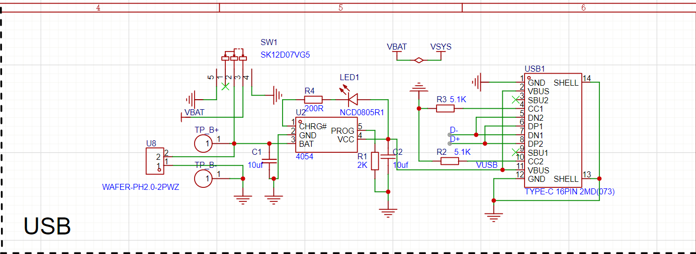

这是一个基于思澈科技和立创开发板SF32LB52模组制作的智能语音对话机器人小智同学。在原有的开源项目中,将所有引脚引出,并添加了CH340N和锂电池充电IC。将USB转串口功能集成在板上。也可成为一个拥抱AI对话机器人的开发板。小智同学在最新的固件下支持MCP服务接入和休眠语音唤醒和语音打断等功能,并且拥有超低功耗

与思澈开源的工程不同的是,我将电池集成在外壳中。所以我做了一个锂电池充电电路。是用TP4054做的。
板载串口,为移动开发提供便捷。小tip:CH340N可以直接5V供电,故可将USB上的电压用于CH340的供电。这样在插入数据线使用串口时CH340才工作,数据线不插入时CH340不上电工作,这样在电池供电时不会有多余的功耗损失。
SF32LB52模组 IO全引出,可以优雅的将模块作为开发板使用。
