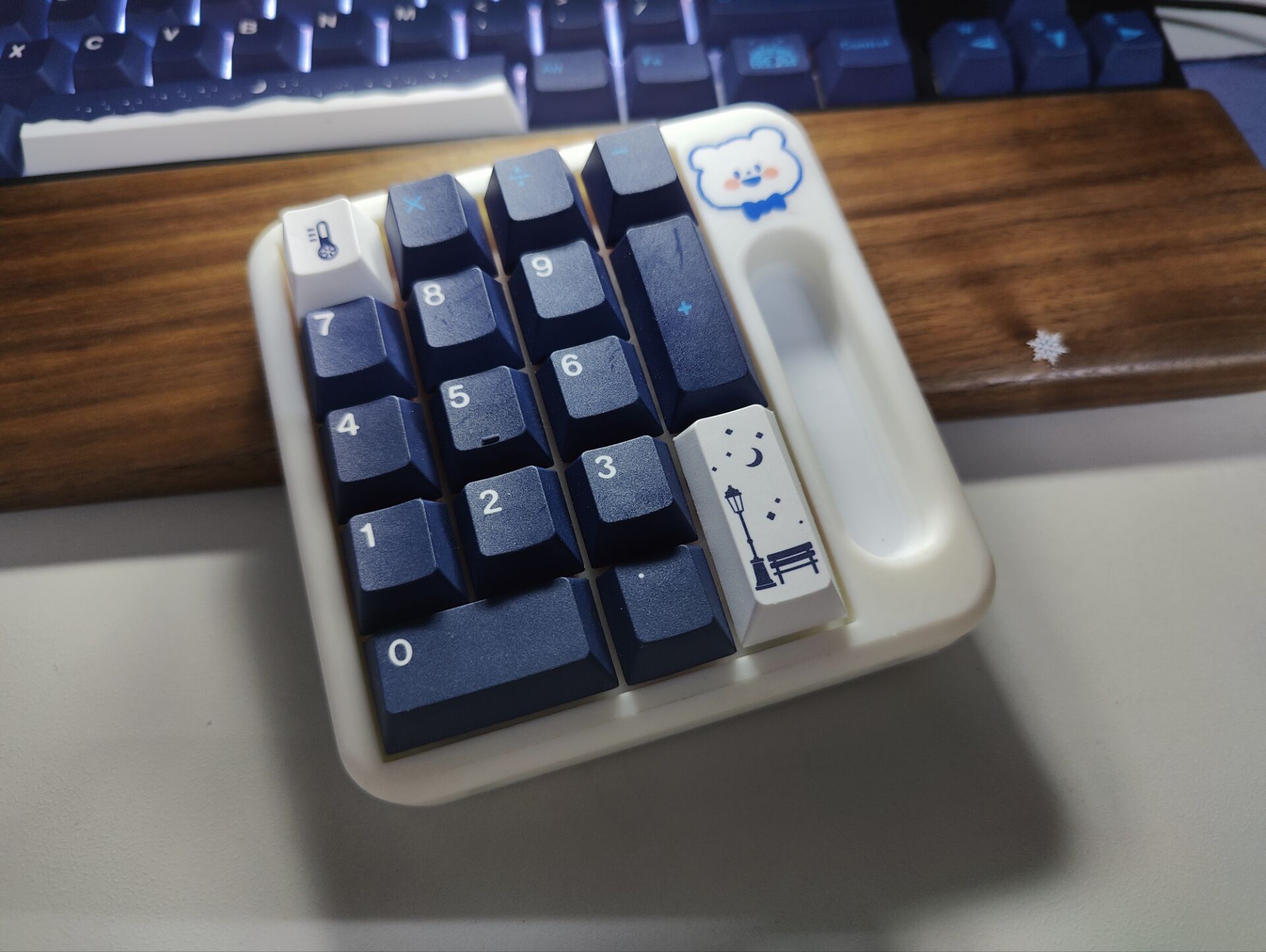

功能描述(最新版本固件):
灯光:
  • 默认灯效为lock时:1Hz呼吸,非lock时:0.5Hz呼吸
  • 关numlock时,单击[5]设置灯光亮度
  • 关numlock时,双击[5]切换灯光效果(有5种灯效,注意切换后开关NumLock观察)
  • 可以在改键上位机中开启音乐律动模式
按键:
  • 因IO数量限制,按键有冲突,无法识别同时按下,但可以局部无冲(2,4,5,6,8)
  • 在非num lock时:[-]替换[break]
  • [/]替换为[shift]+[tab]
  • [*]替换为[tab]
  • [+]替换为[shift]+[enter]
  • 在excel中对应左右上下,方便表格录入。
  • 非NUMlock时,三击5设置切换扫描模式
  • A模式:保留2468局部无冲下修复部分窜键问题。
  • B模式(初次烧录时默认):舍弃2468局部无冲下修复全部窜键问题。
  • 长按[numlock]进入改键层,期间LED闪烁。
  • 摁住触摸区再点击按键触发改键层功能,此时触摸相当于FN组合键
  • 关numlock时,五击[5]进入苹果模式,且键帽下标功能重新映射到标准键盘的对应按键
触摸:
  • 高达90Hz采样率
  • 带校准功能,当触控不正常时摁住NumLock上电进行校准
  • 触摸条在num lock时:滑动音量调节,点击中间播放/暂停,按上下切音乐,放大手势进入改键层
  • 关numlock时:滑动为鼠标滚轮,点击中间打开计算器,按上下调亮度【笔记本或一体机有效】,放大缩小手势对应放大缩小功能
  • 可以通过上位机调节触发灵敏度
  • 关numlock时,六击[5]提高灵敏度,七击[5]降低灵敏度
  • 在改键层下模拟dial,上为长按换功能,中为短按,下为切换滑动速度,缩小手势退出改键层

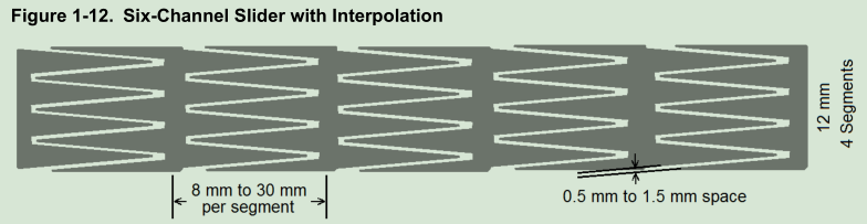

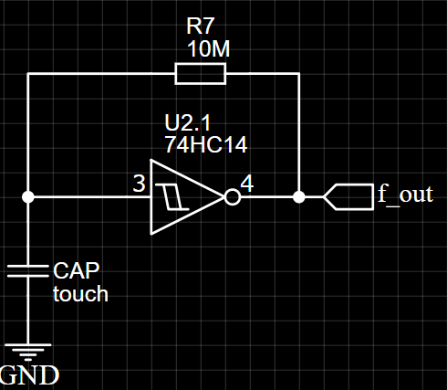

原理:
电容按键位置检测原理:
虽然技术文档没给出内部电路,但我猜原理和上面差不多,通过阻容震荡输出脉冲的计数检测触摸电容的大小。
而且触摸电容的容量变化与接触面积成正比,所以只要通过简单的比例运算便能得出按压的中间位置。
为了加大中间过渡的位置,所以触摸的覆铜会做成类似交错的梳子,见下图。
PS:电容触摸屏,触控板也是相同原理
详细的触摸覆铜推荐形状见附件里的PDF。

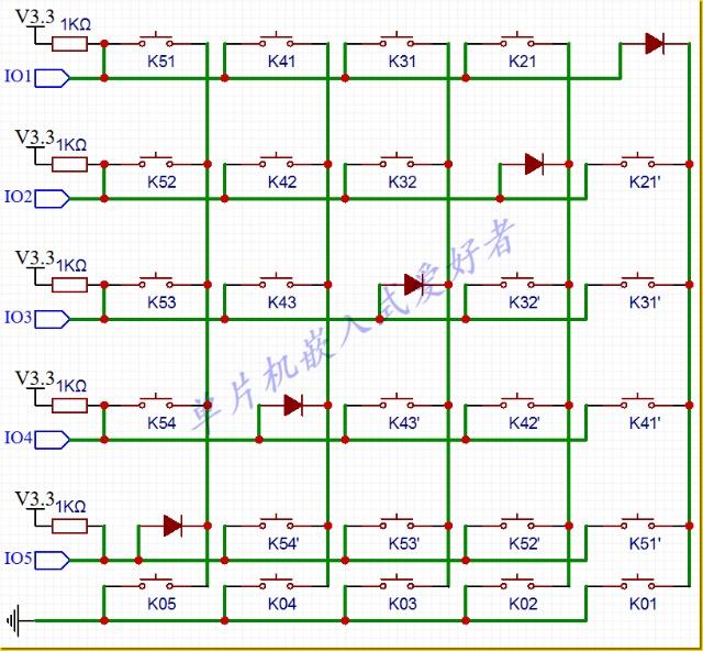

矩阵按键扫描原理:
这就是上一作的修改的原电路,没看过的点我头像看以往工程。
注意一下,图片和实际接法略有不同,但原理雷同。
从图中可以看出除了矩阵按键,下面还有一排独立按键,完全复用了,所以按键冲突很严重,
除了独立按键之间可以同时按,其他按键某一时刻只能有一个按着,不然读不出来确切是哪几个按键按着。
当然可以用加元件实现全键无冲。但最后向成本妥协了。

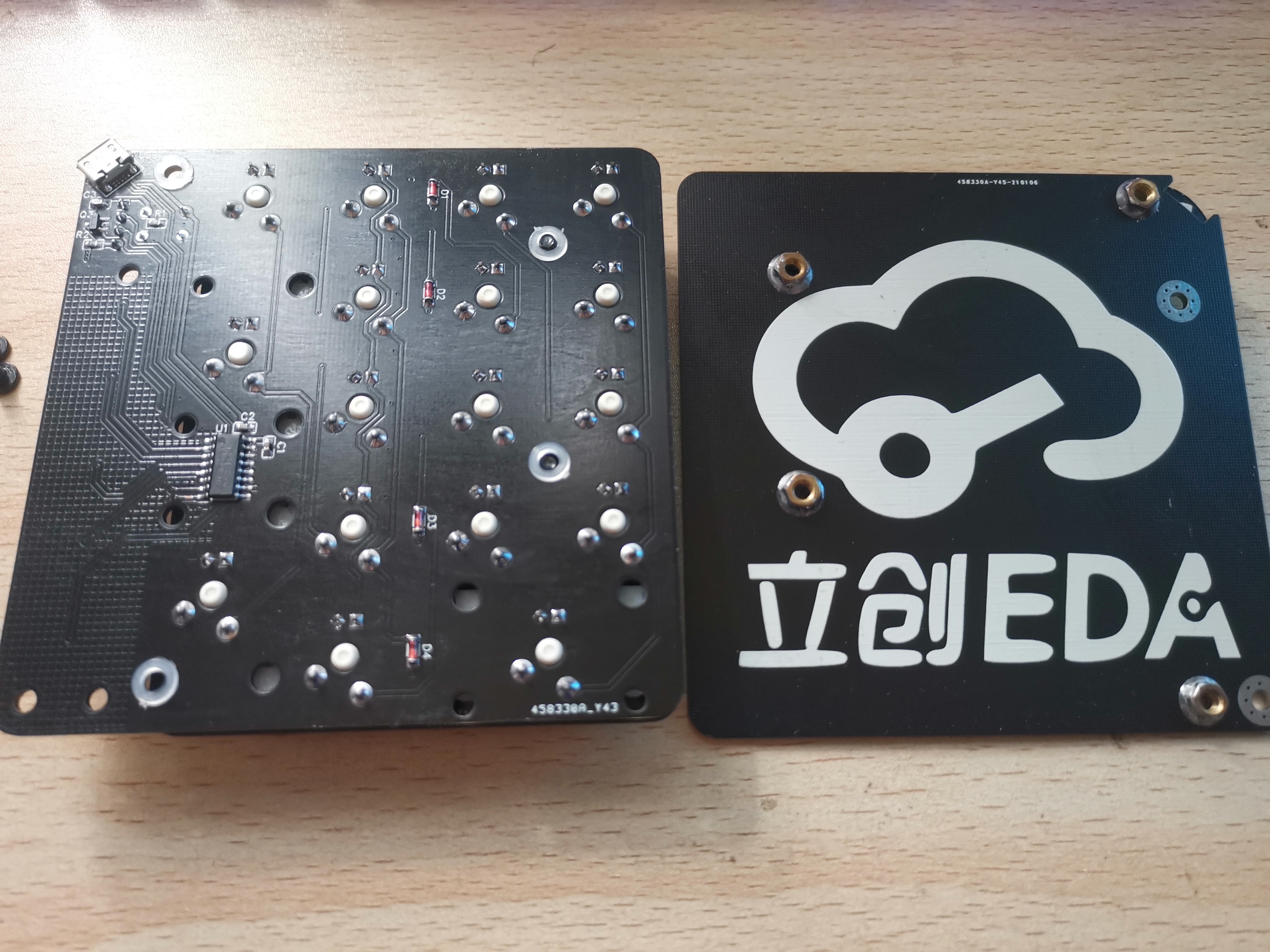

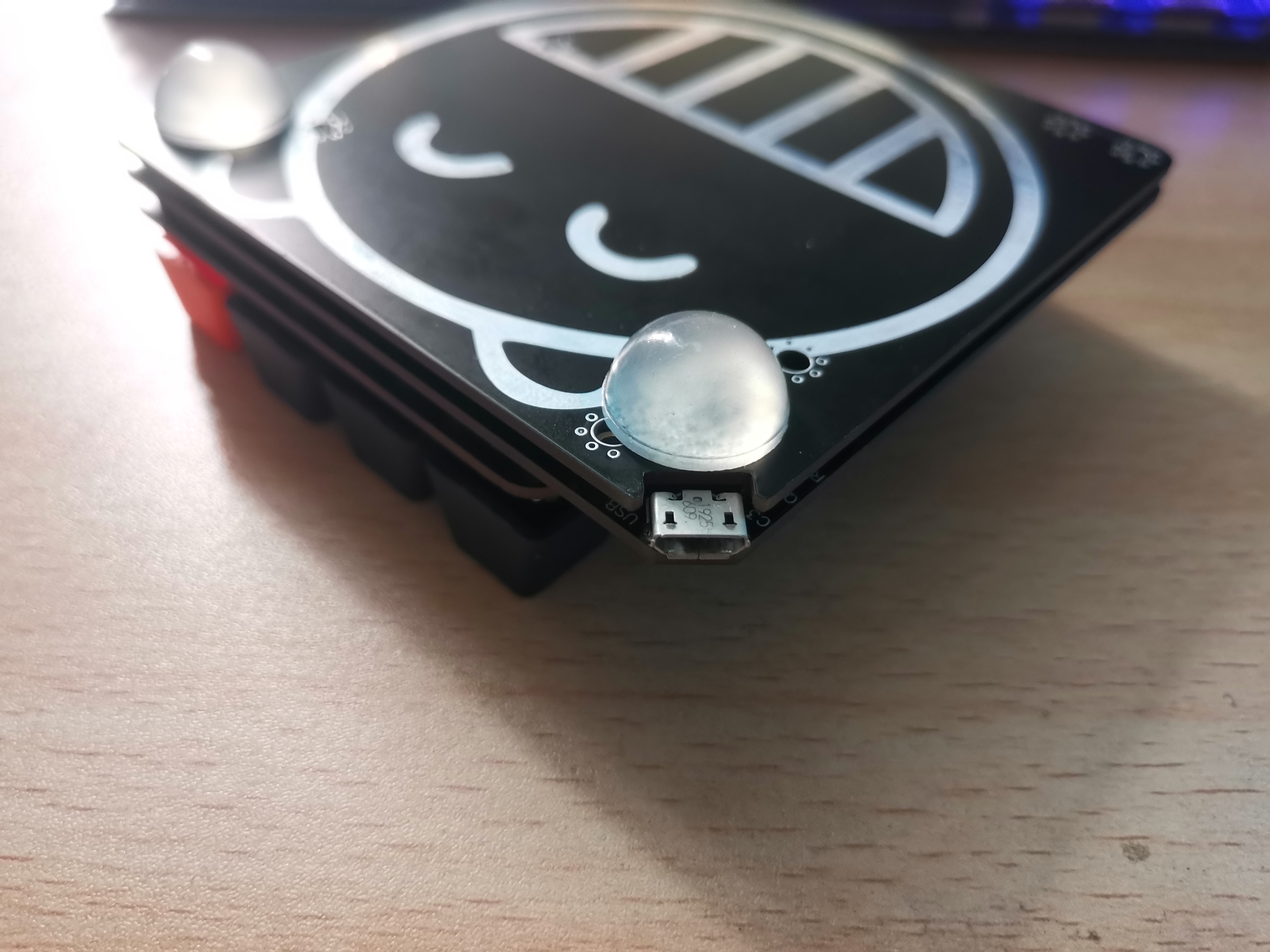

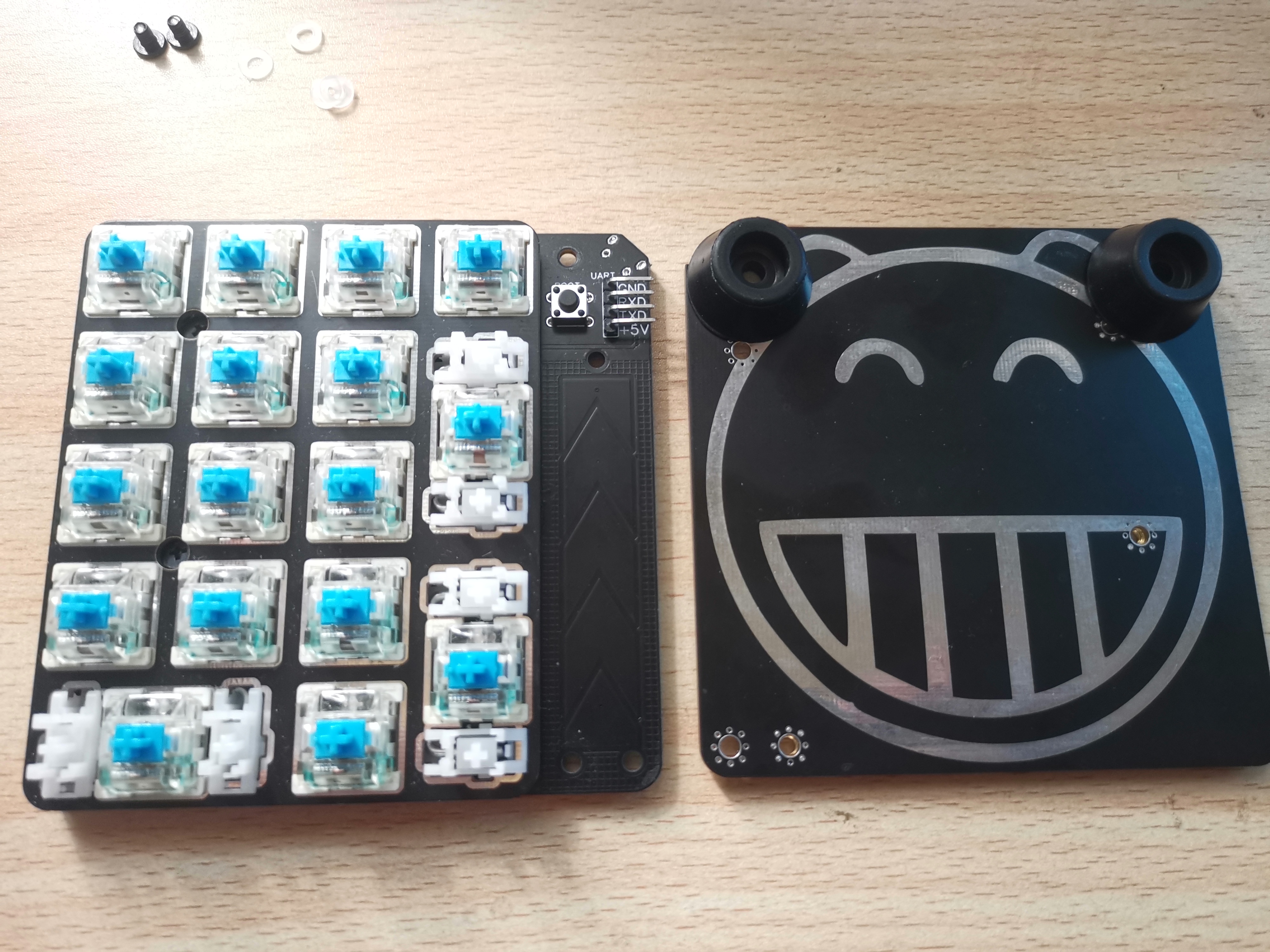

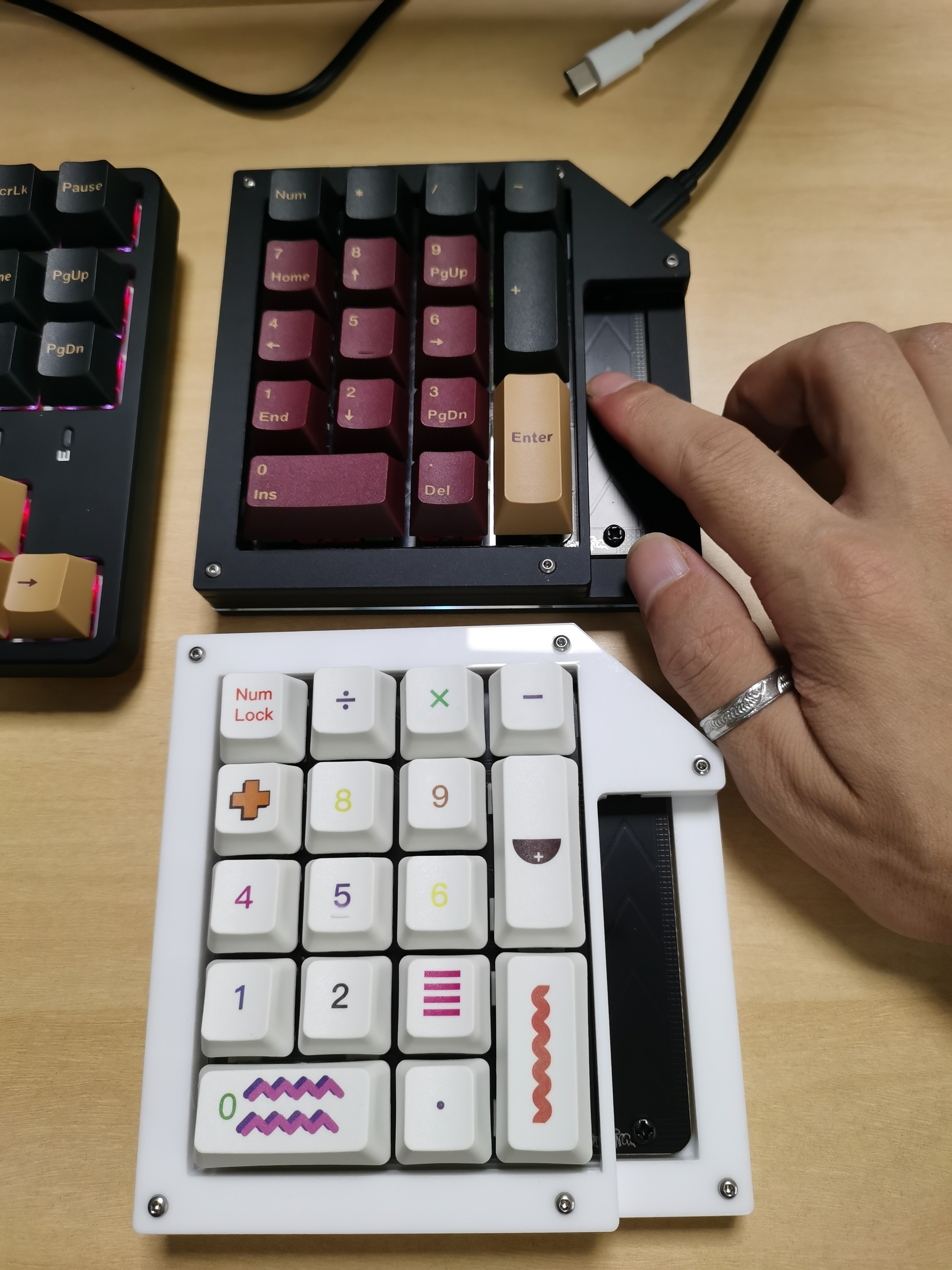

实物拆机鉴赏:(为什么是拆机?因为漏了拍摄制作过程)
左为主板,右为底板,和上一作一样,用焊接M3铜螺母方式来连接,M3*5螺丝不会突出底板,不怕刮擦布料
注意定位板下面先塞入螺丝再焊接轴体固定定位板。
底板图案可以随便改,反正没功能
底板的USB口位置做了开槽,使得键盘更薄

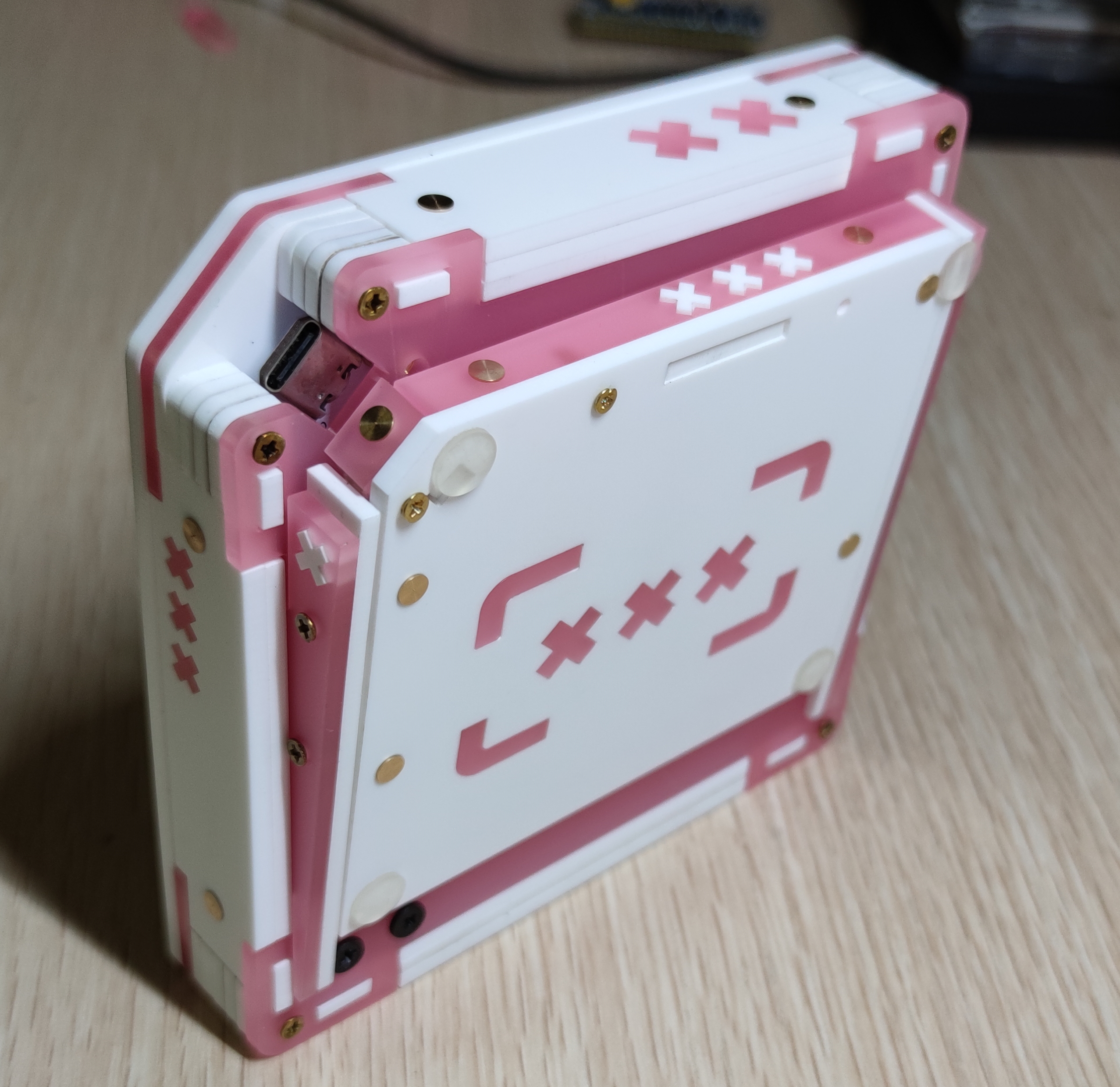

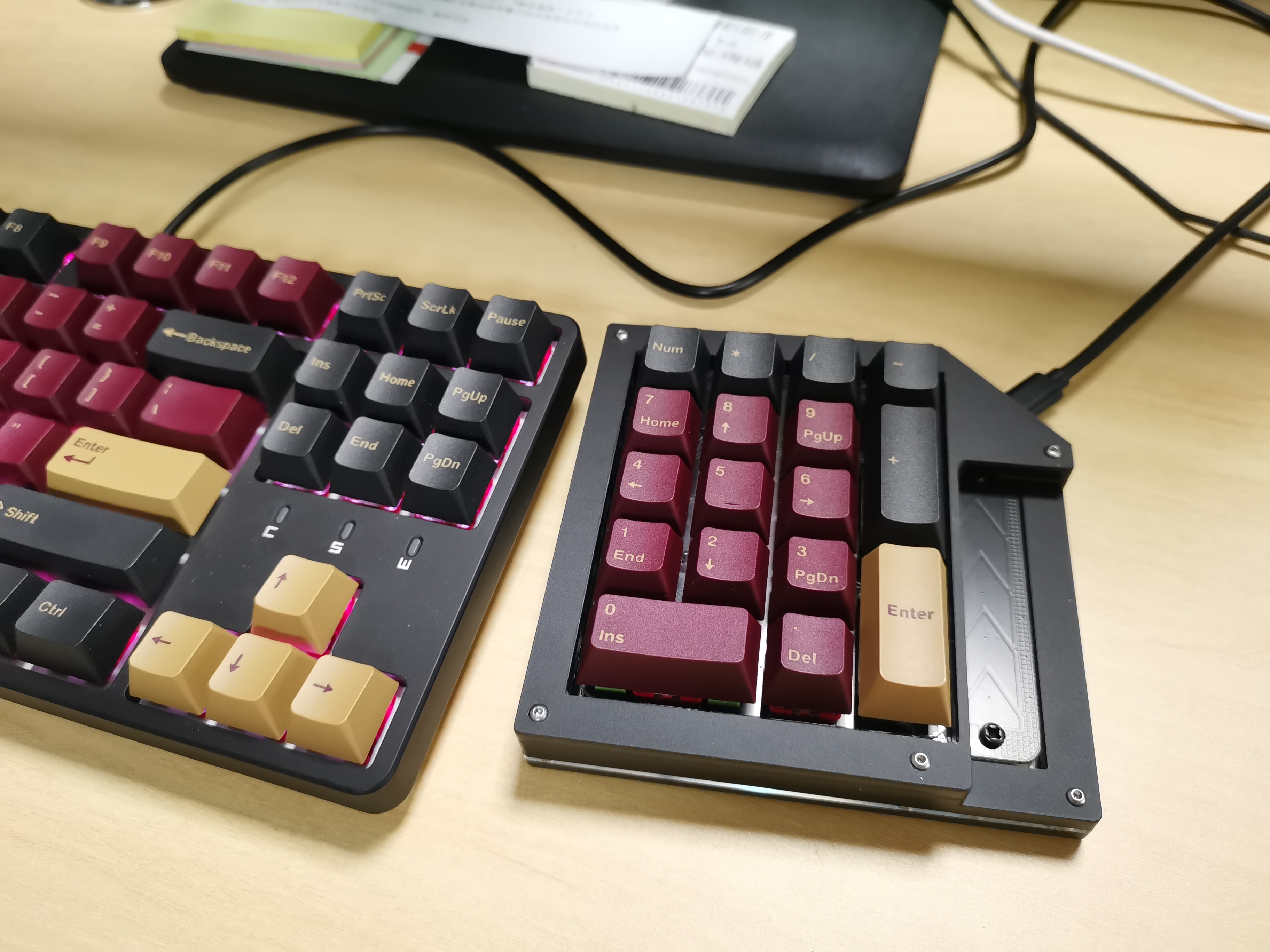

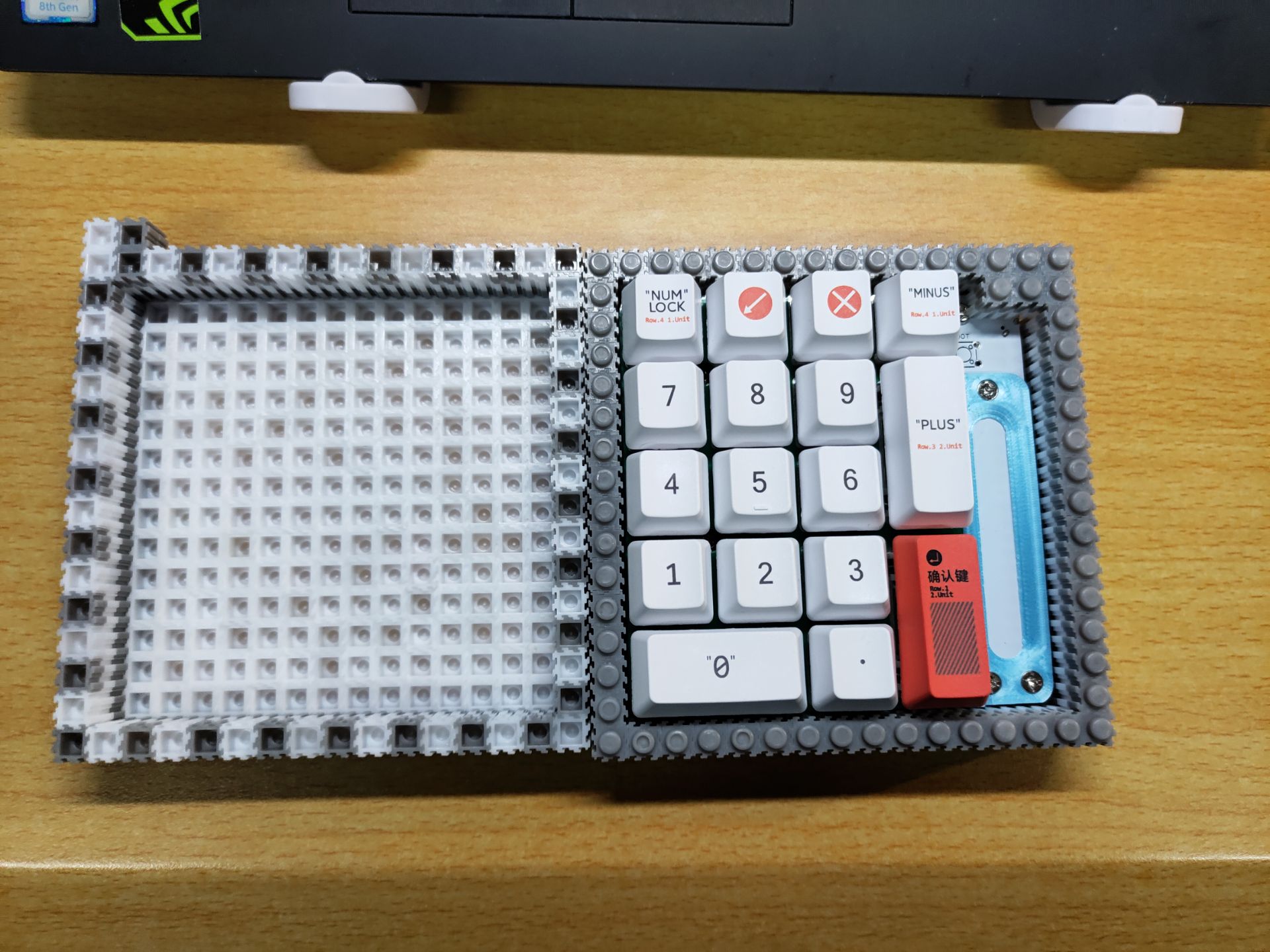

3D打印导槽展示(图片来源上面交流群,需要露下名字的可以联系我)
3D打印全覆盖面板展示
上面这两个3d打印件是我画的,群里也有其他大佬画的不同版本外壳。当然包装更漂亮肯定要加钱。

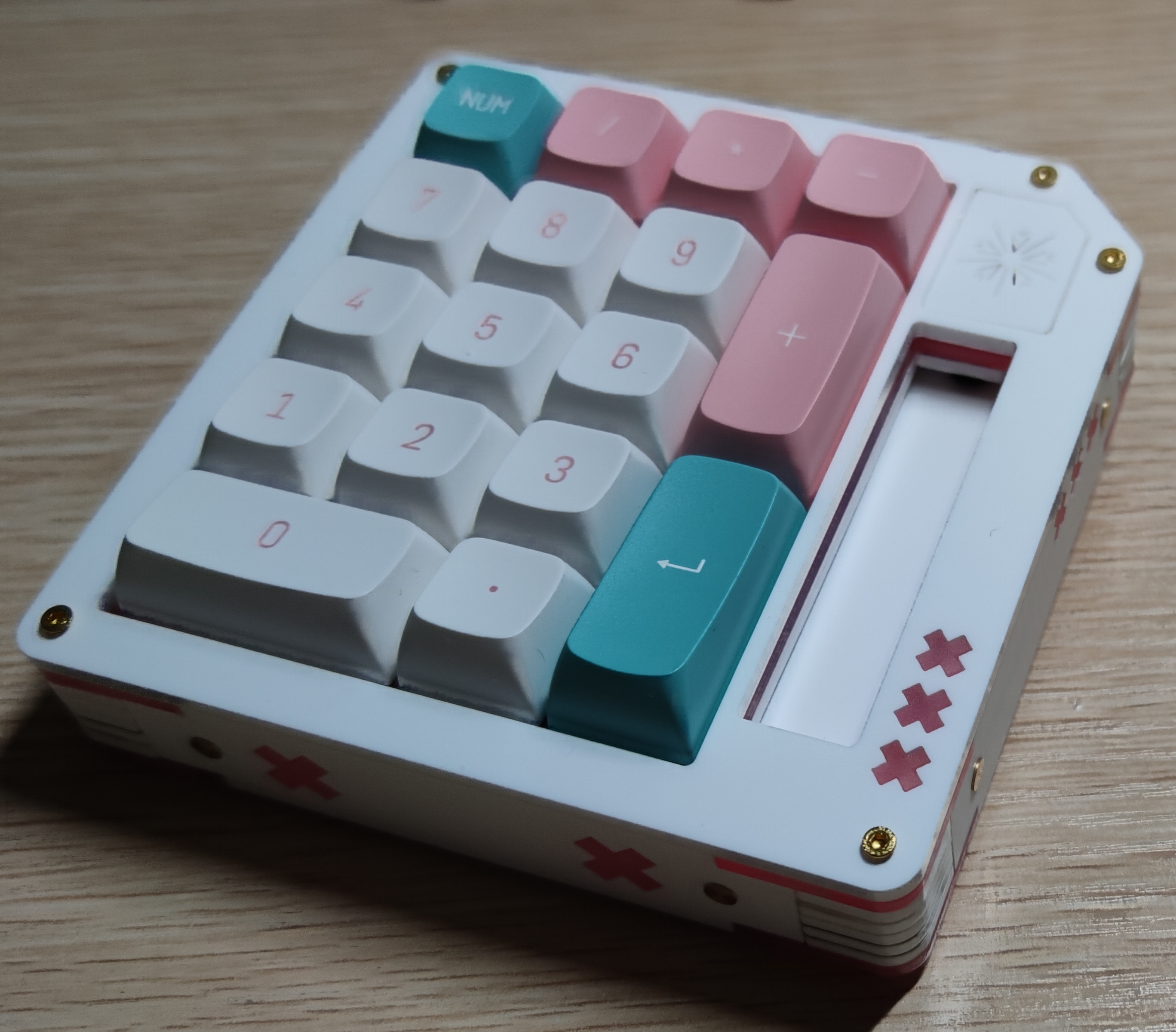

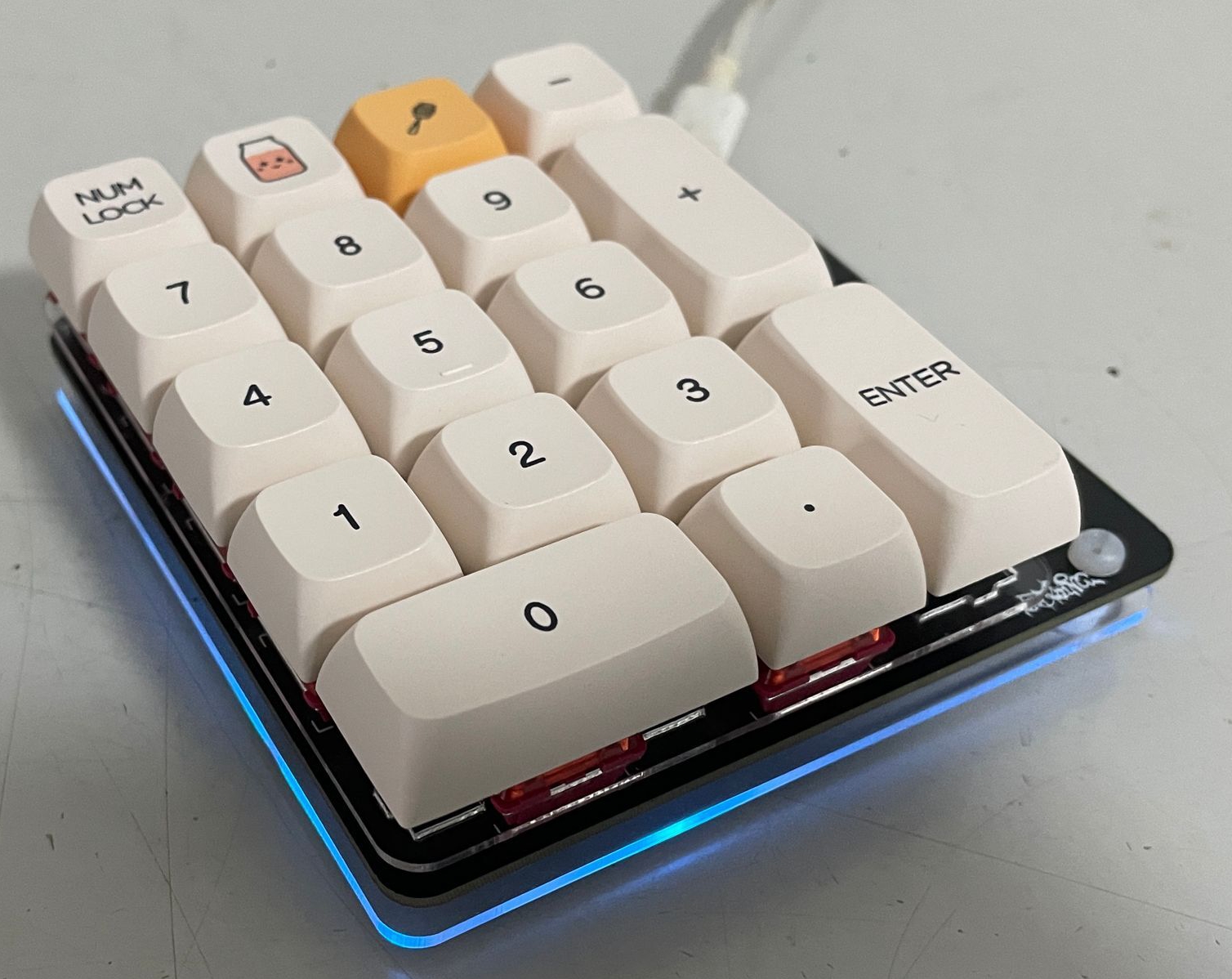

群里大佬画的TOP一体定位板:(建模:丐中丐键盘交流群-茧,拍摄:丐中丐键盘交流群-姐姐)
底板换成亚克力再把LED向下照:(来源:丐中丐键盘交流群-海波)
来自海波改版的亚克力堆叠外壳:(建模:[某位不愿留下称呼的淘宝买家])
淘宝店在售卖的,基于上面的改版:(建模:整个淘宝售卖团队)
来自海波改版的3d打印软弹定位板外壳:(建模:[某位不愿留下称呼的淘宝买家])
亚克力镶嵌堆叠(改自zuoer):(来源:丐中丐键盘交流群-Ran(兰))
上面外壳的生产资料都在群文件里面,欢迎进群

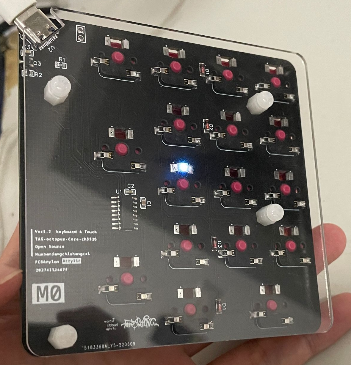

调试问题答疑
Q:焊接好后插入电脑不显示烧录?
A:
  1. USB线是否带数据传输功能,可以用手机连接试试,充电宝赠品线大多是没数据的
  2. 元件是否焊接正确,是否虚焊,检测5V和3.3V是否正常
  3. 烧录软件不兼容,换台电脑进行烧录
  4. 元件损坏或者CH551买了不带烧录固件的
Q:按键不响应或者按键不正确?
A:
  1. 万用表蜂鸣器挡检测按键是否正常导通,是否虚焊
  2. 比对PCB的3D预览,检测二极管是否焊反
  3. 镊子短接测试按键编可能因干扰导致按键编码不正确,尝试用短测试线短接测试

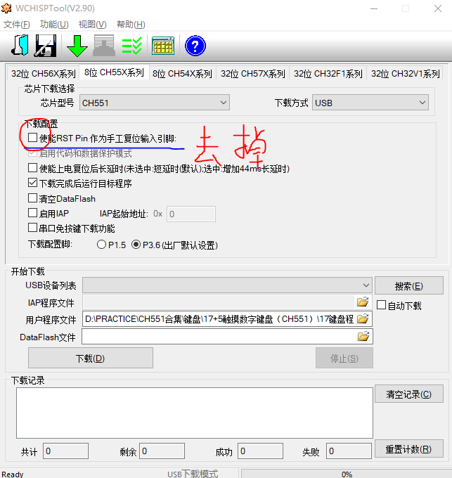

  4. 如果是摁下5会重启的话请重新烧录,注意把【使能复位脚】的勾选去掉
Q:触摸误触发,无响应?
A:
  1. 更新到最新程序。
  2. 触摸重新校准,摁住numlock上电,届时LED会闪烁3秒,期间保持触摸区上干净。
  3. 清洗触摸部分的助焊剂后重新校准。
  4. 松开下面触摸条两个螺丝再次校准测试,有可能螺丝头靠太近导致触摸异常。
软件
烧录方法:焊接完成后,安装烧录软件,画面参数调到下图所示,
摁住boot键插入USB,USB设备栏会出现设备1号,点击烧录即可。
