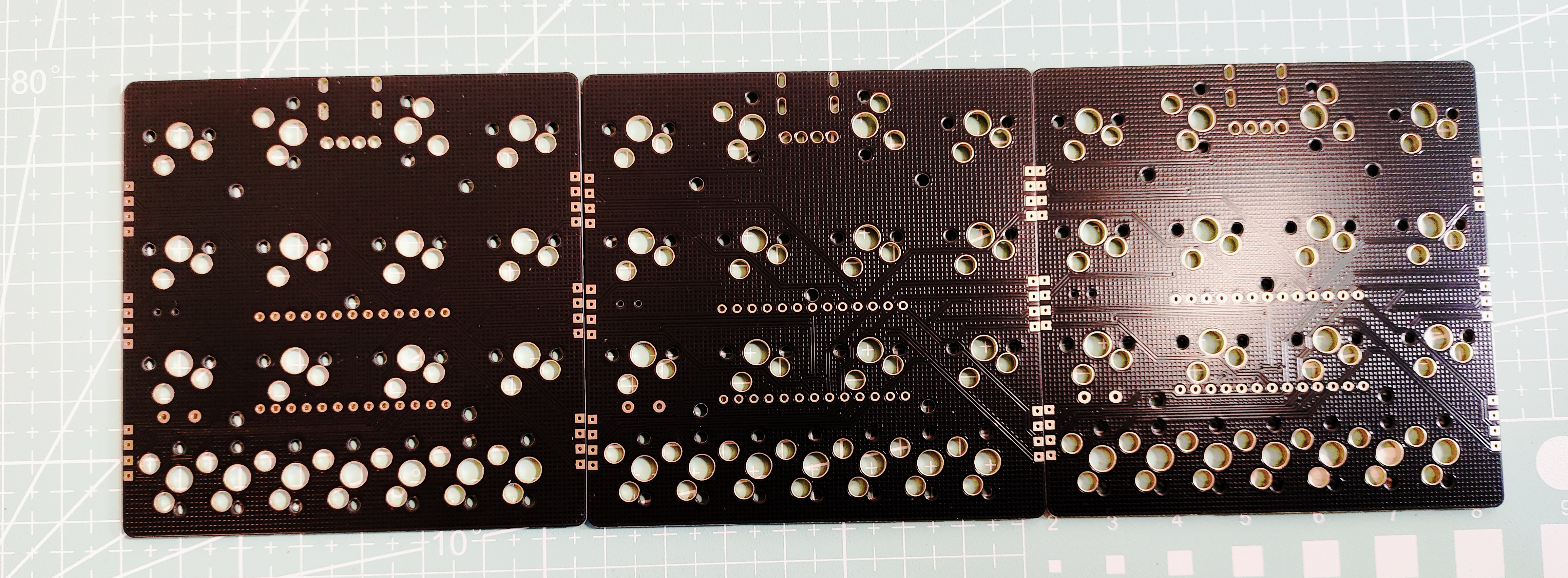

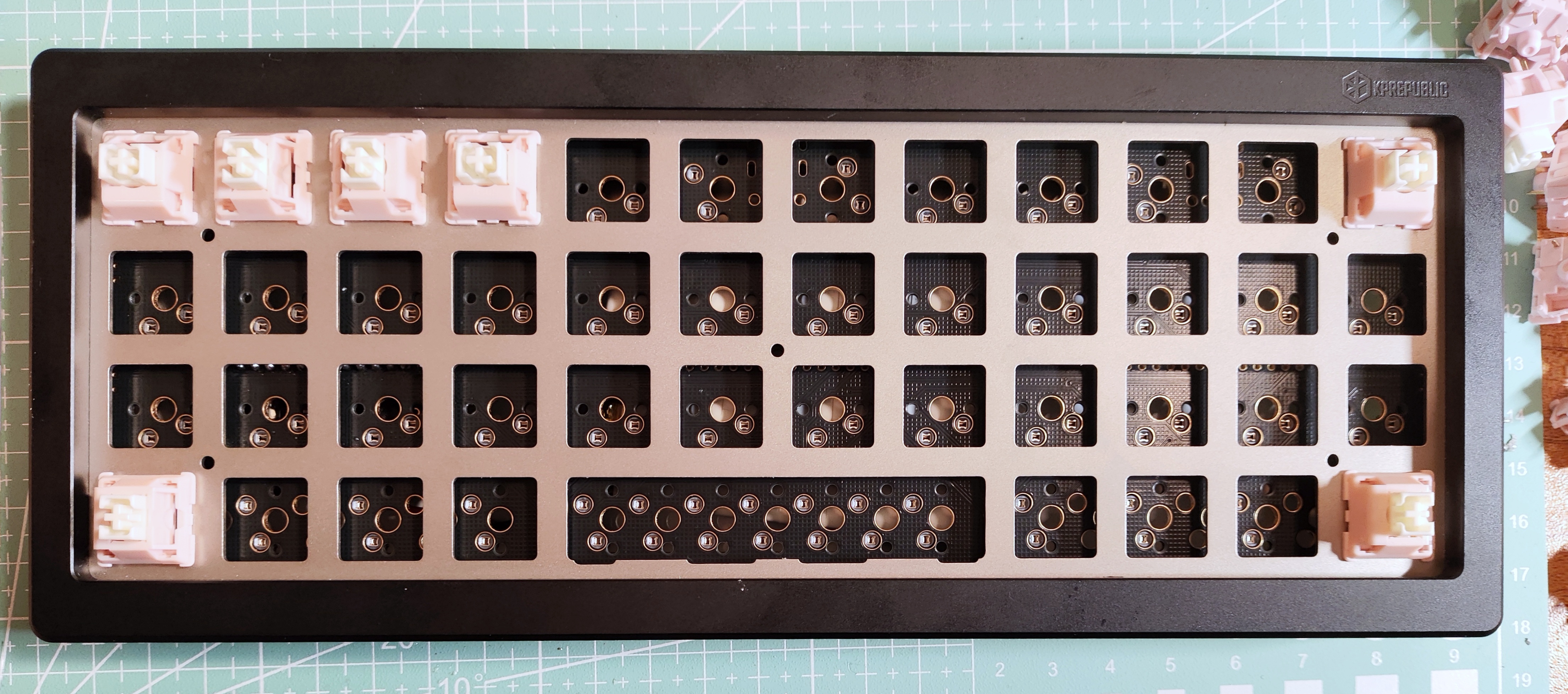

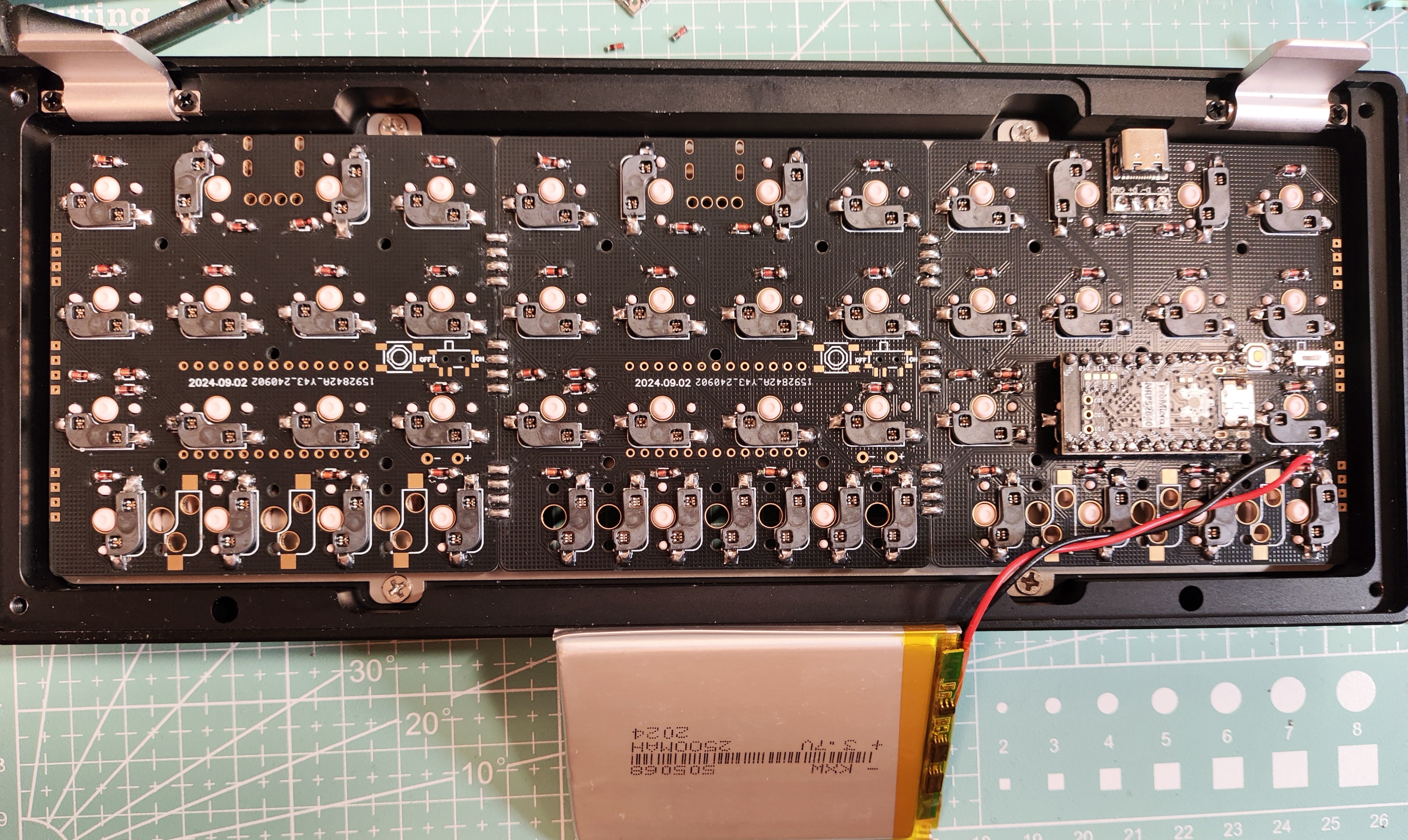

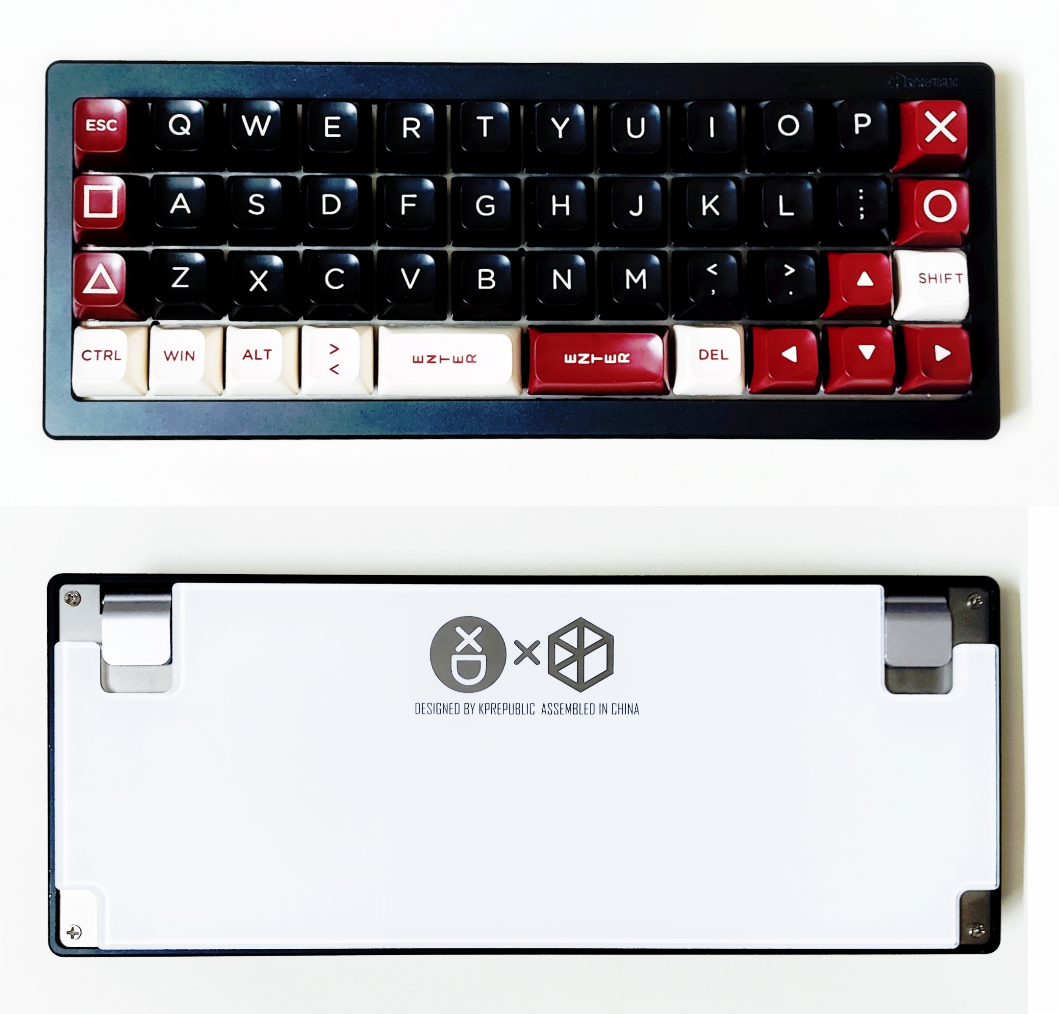

由 3 张 4x4 板子拼接成 4x12 配列。外壳为酷品世家的 JJ40 铝壳。感谢 kkbbd 大佬的耐心指教!

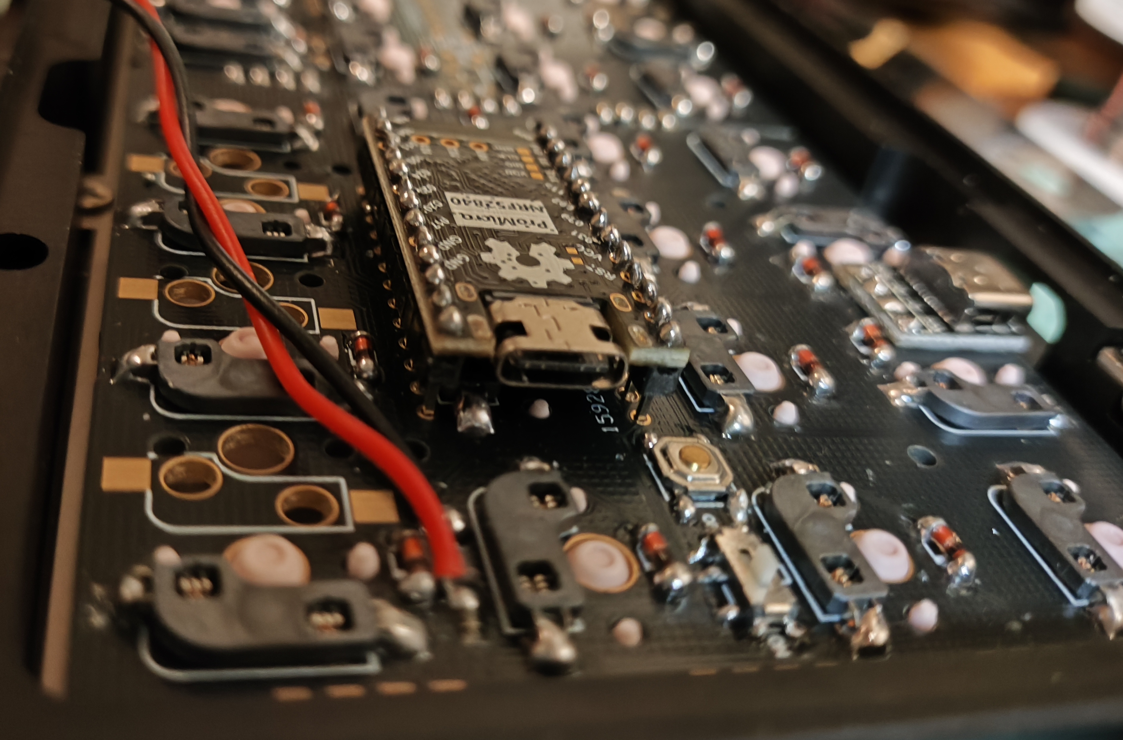

主控板
主控板为 ProMicro NRF52840,即 SuperMini NRF52840,可替代 Pro Micro、Nice!Nano、nRFMicro 等板。
一个键盘只需要一个主控板。焊接时,带主控板的模块在最右侧。焊接方向为背面朝上,Type-C 口朝右。
PCB
长:7.74 cm
宽:7.62 cm
充电时必须打开电源开关。

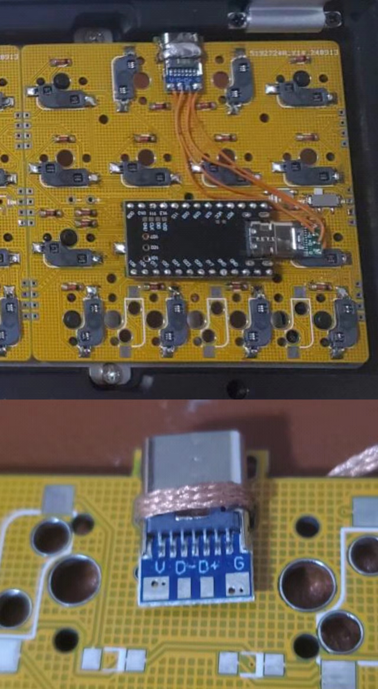

此处的孔原本用于将右侧款式的Type-C母座直接焊到板子上,但 kkbbd 大佬表示这样焊会导致C口高过外壳上的开口,插不进数据线,可改用另一款母座,用吸锡带穿过孔固定母座,再在吸锡带上堆锡。
(图 by kkbbd)
板子上的“JLCJLCJLCJLC”用于指定打板时的客编印刷位置(无需确认生产稿),如不在嘉立创打板可删除:

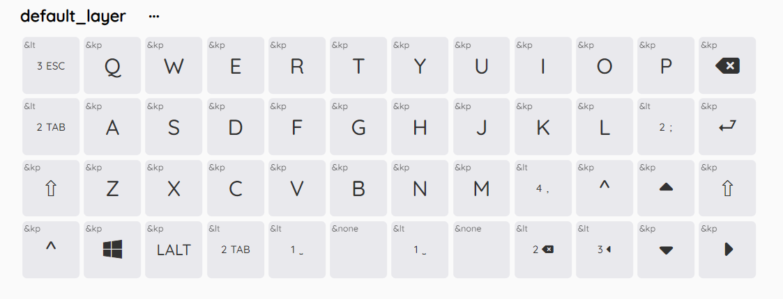

可以在 conf 文件中设置休眠时间、电量显示等项目:
目前 ZMK 不支持实时改键,每次改键后需要重新编译、刷入固件。(此处提供的固件只有基本的字母层)
可使用 Keymap Editor 配合 GItHub 在线改键,网站资料见:Keymap Editor WIKI。

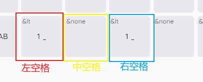

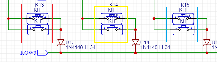

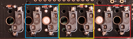

空格兼容行
Keymap Editor 似乎不能像 Vial 那样选择多布局。下面几张图中同色框住的键在电路中位置相同,若使用 2U 空格,更改下图框出的键即可。
点该项可以快速用现有键盘修改键值(按键盘上的键,会自动在选中的格子中填入相应键):
