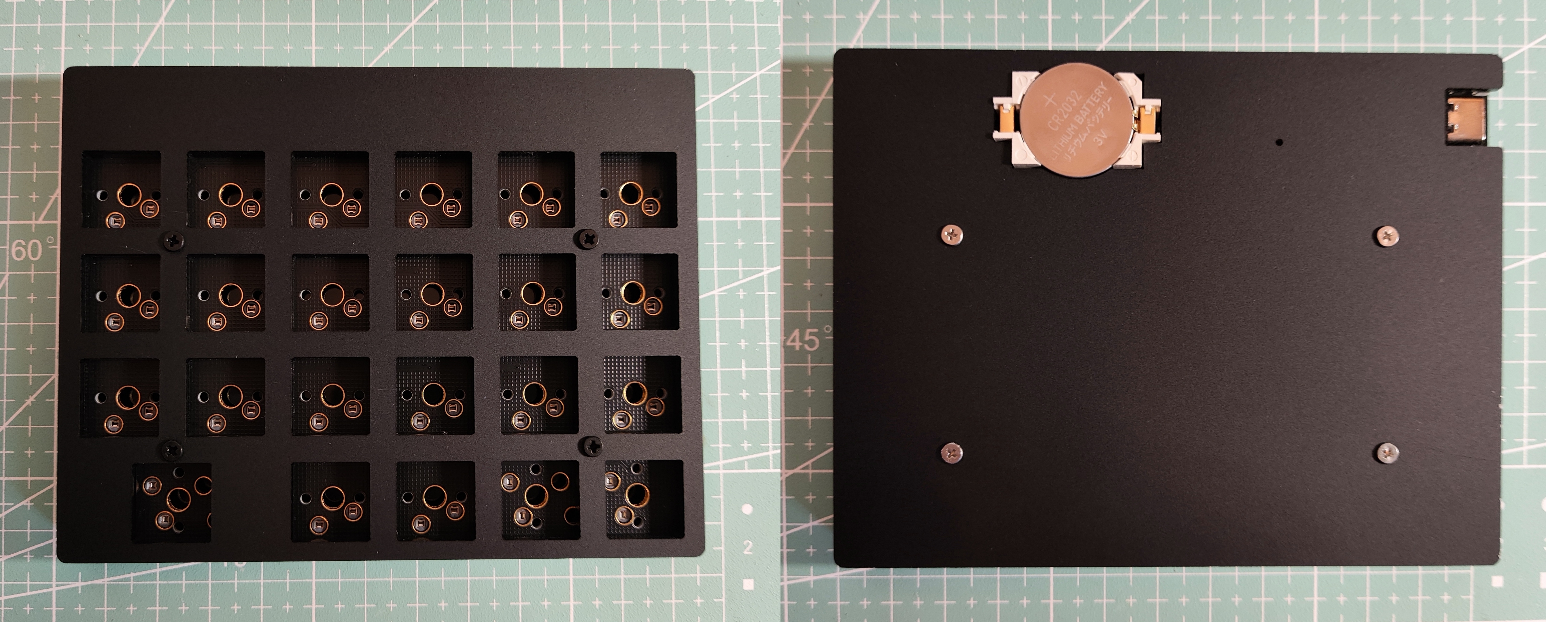

外壳为亚克力堆叠外壳,组好后外壳厚度在 1.1cm 左右。PCB 侧面会露出来,可以用纸胶带出血线遮丑。
PCB 兼容锂电池 CR2032 纽扣电池,但目前只做了纽扣电池版的外壳。

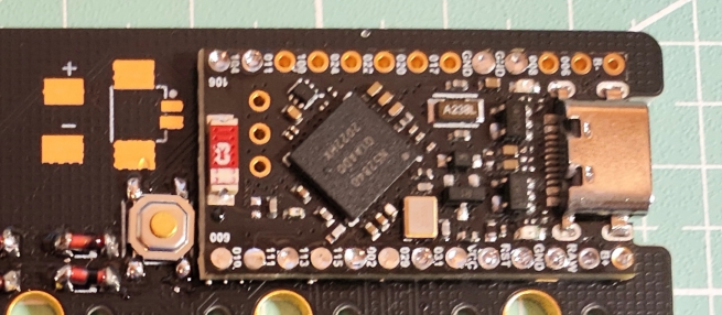

主控板
主控板为 ProMicro NRF52840,即 SuperMini NRF52840,可替代 Pro Micro、Nice!Nano、nRFMicro 等板。
相关资料:

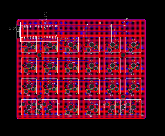

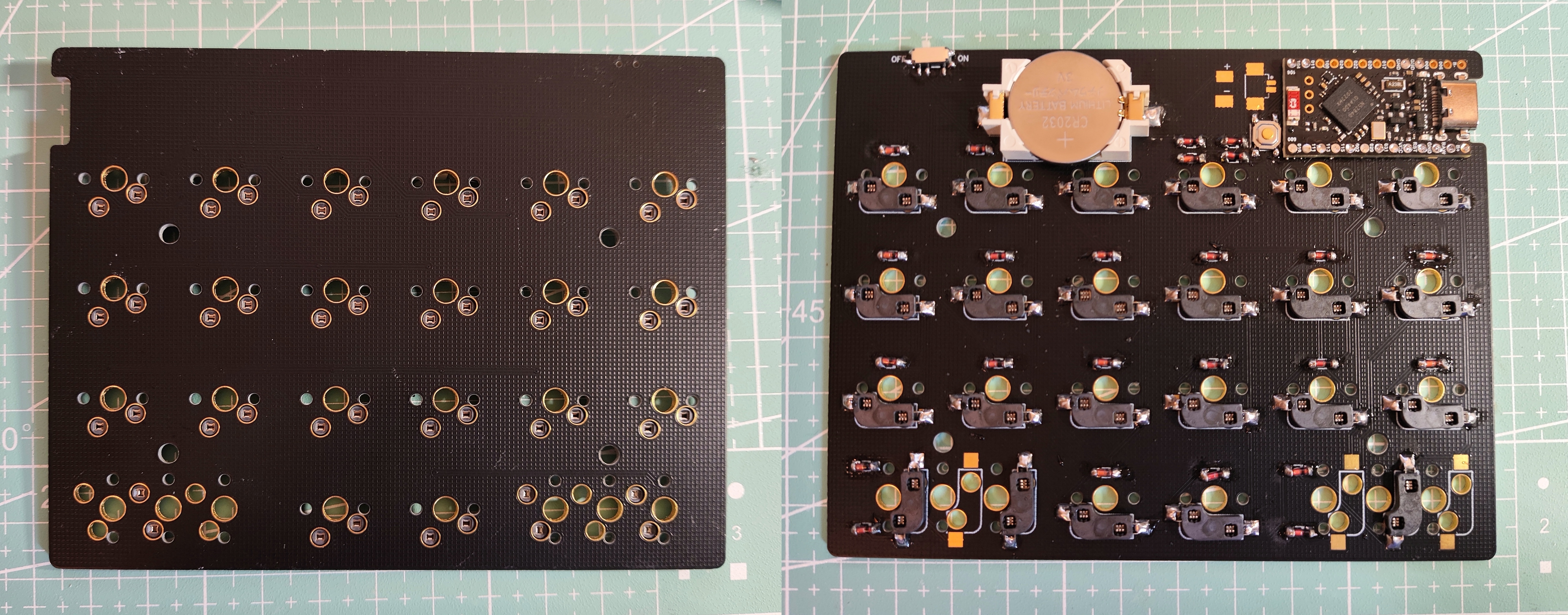

主控板直接焊在 PCB 上,以降低厚度(上半部分的孔除最左侧那个和两个 GND 孔外,均可不焊):
PCB
左右通用相同PCB。兼容 2U 空格。
如果使用锂电池,充电时必须打开电源开关。
焊接顺序:第一行的二极管和轴座 -> 复位按钮、电源开关 -> 电池座(可选)-> 主控板 -> 其余二极管和轴座
板子上的“JLCJLCJLCJLC”用于指定打板时的客编印刷位置(无需确认生产稿),如不在嘉立创打板可删除:

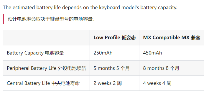

    • 默认只显示左手键盘的电量(详见官方文档:Battery Level),可自行在 conf 文件中开启显示右手键盘电量的选项(本固件已开启),通过电量显示软件(如 ZMK Split Battery)查看右手键盘电量。
    • 右手键盘比左手键盘耗电低。

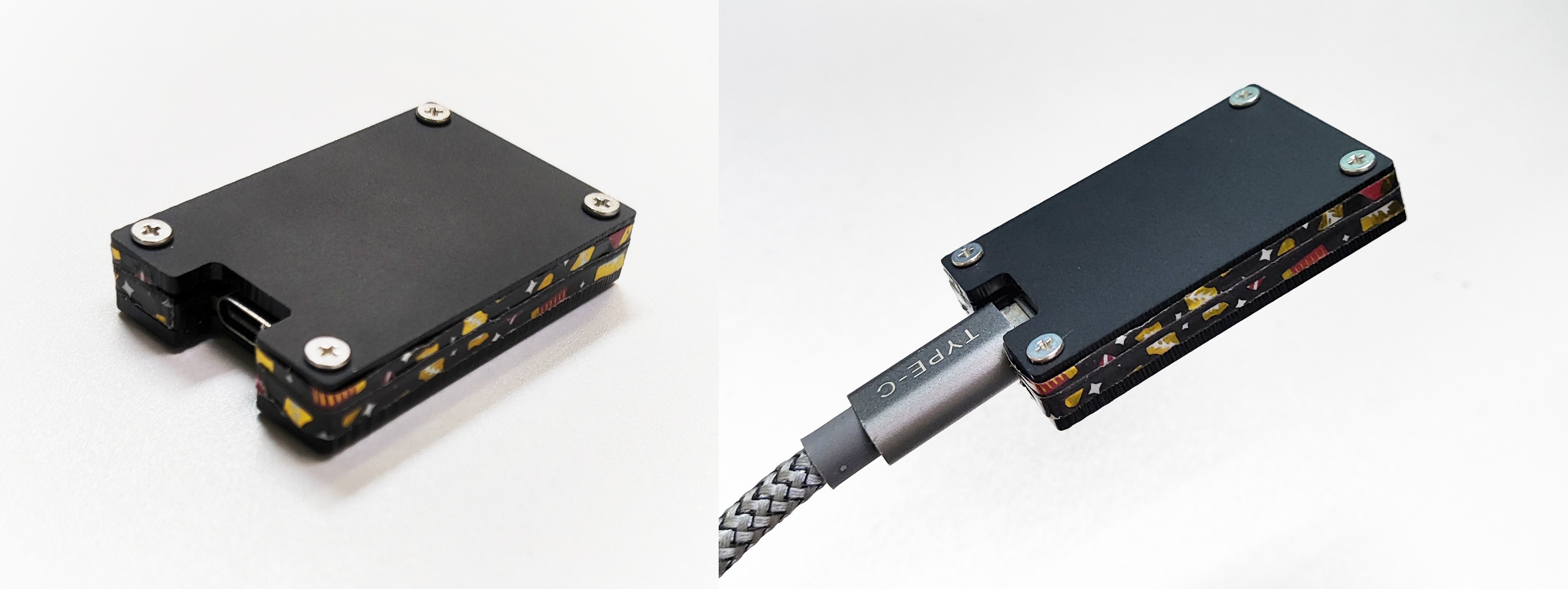

  • 4x12_Split_Dongle(2.4G、蓝牙双模)
    • 本质上是三分体键盘:将一张 ProMicro NRF52840 开发板作为中央设备(即接收器),左右键盘作为外围设备。
    • 接收器可以通过数据线或 A 公对 C 公转接头插在电脑上,在不支持蓝牙的电脑上使用该键盘(类似 2.4G),也可以接充电器或电池盒,使用蓝牙功能。输入电压应在 5V 以内。
    • 谷歌搜“zmk dongle”可以找到更多资料,如:zmk-enki42-dongleSliceMK Docs - Dongle vs Dongleless
    • 文末提供一份接收器的亚克力外壳图纸。
中心设备和外围设备的耗电差(via SliceMK Docs
接收器(外壳图纸见附件):
(打样版高度算错导致有缝,所以用纸胶带围了一圈)

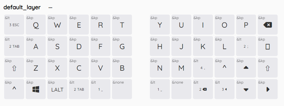

ZMK Studio 现已支持在有线和蓝牙模式下实时改键,但该软件仍是测试版,功能极少,操作繁琐,且有 BUG,不推荐使用(2024年10月)
建议使用 Keymap Editor 配合 GItHub 在线改键,网站资料见:Keymap Editor WIKI每次改键后需要重新编译、刷入固件。(此处提供的固件只有基本的字母层,仅供测试)
点该项可以快速用现有键盘修改键值(按键盘上的键,会自动在选中的格子中填入相应键):

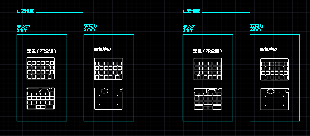

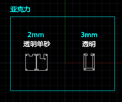

外壳
键盘外壳-纽扣电池版:
(图纸均为单个键盘,要做分体键盘的话需切 2 份)
 4 块亚克力板。可用 CAD 自行更改颜色注释。
左空格、右空格、全 1U 三个版本,差异仅在最上面 2 张板(即定位板)。
接收器外壳:

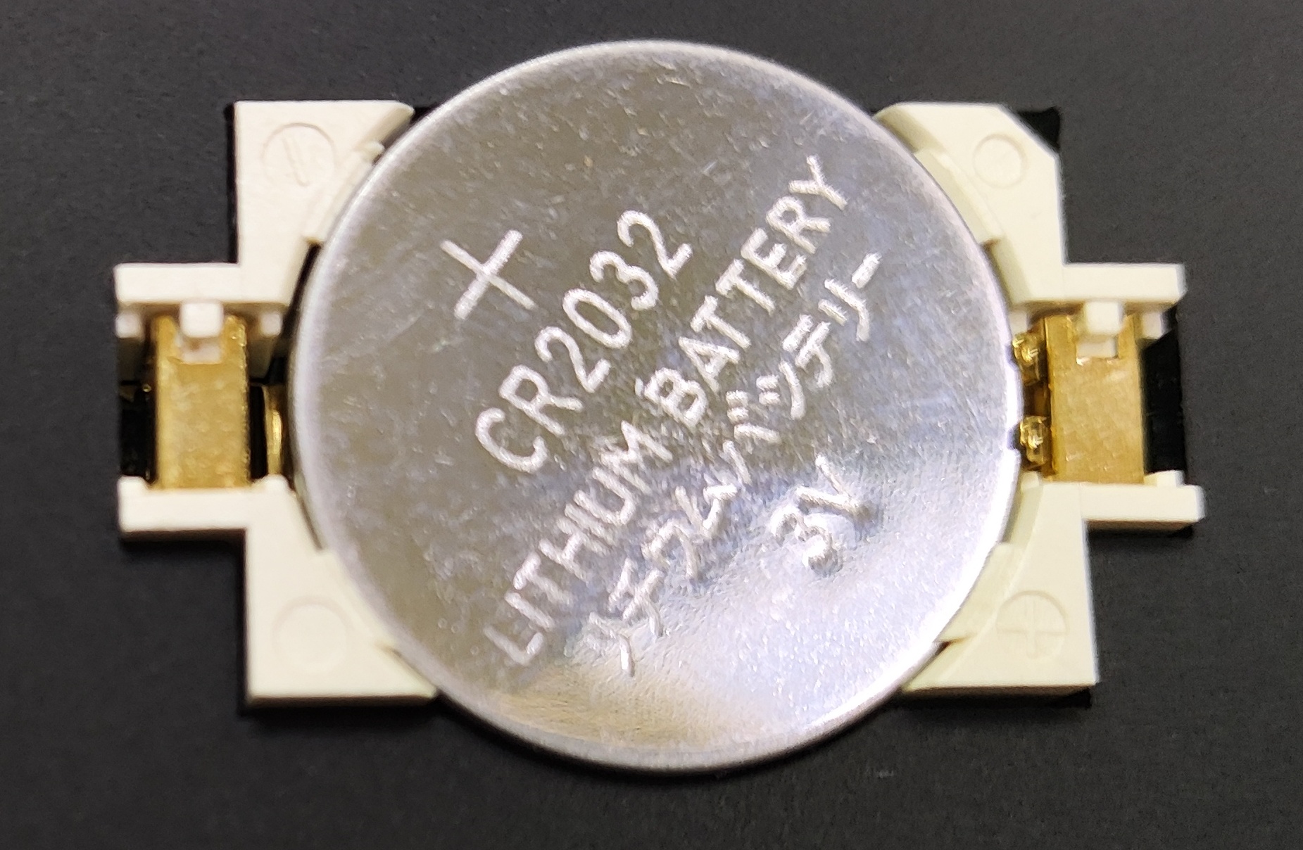

  • 检查电池或电池座的正负极是否焊到正确位置。
  • 如果使用纽扣电池,检查电池的安装方式是否正确。

纽扣电池的安装方式:
